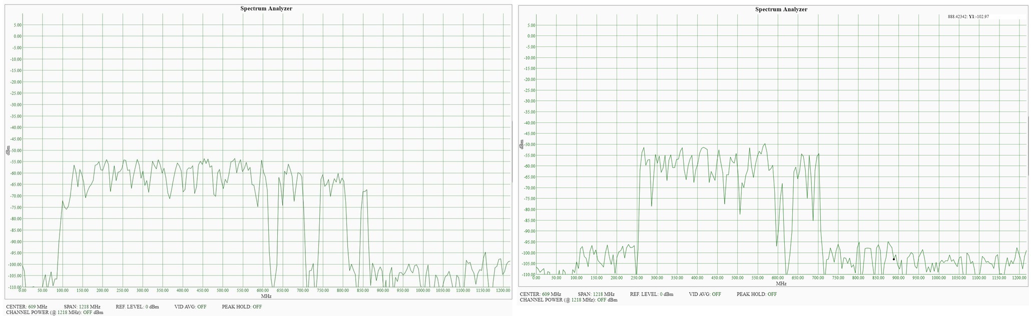

Dank dem Spectrum Analyzer vom TC4400 kann ich mir seit heute schön den Unterschied vor und nach der Analogabschaltung anschauen (die war erst heute) :D
der kleine Block ab 650 bis 700 sind die 8 Docsis 3.0 Kanäle. Der Rest das digitale TV.

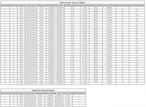

Hier gab es gestern endlich den Nodesplit. Von Arris auf Arris. Neue MAC. Leider zeigt das TC4400 ja nicht die Upload Modulation an, denke aber dass die jetzt von QAM 16 auf 64 gestiegen ist. Der Upload geht jetzt auch abends wieder auf 40Mbps vorher nur max 20. Downlink erreicht jetzt auch abends die 400. Die SNR Werte sind leicht verbessert 0,5 bis 1 dB. Die Fehler kommen noch vom Splitting. Habe auch IPv6 wieder aktiviert. Kann keine Drosselung bei Google Maps mehr erkennen. Leider bekomme ich meinen Pihole nicht mit Ipv6 brauchbar ans laufen und musste ihn erstmal deaktivieren.

Der OFDM ist ja richtig sauber bei Dir, Respekt. Bei mir der einzige Träger der einige korrigierbare Fehler produziert.
