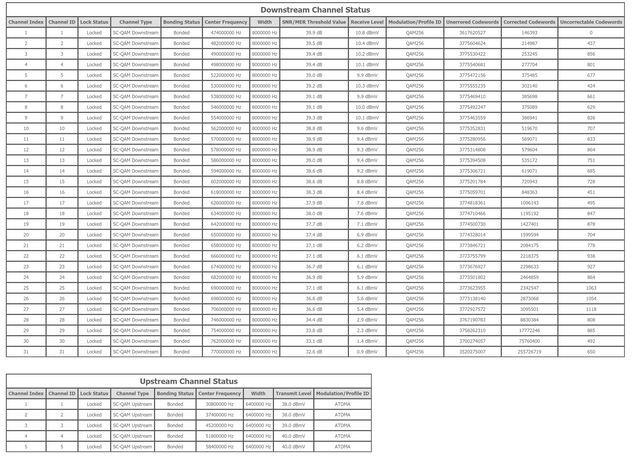

  • Technicolor TC4400 Docsis 3.1 Modem Info Thread Beitrag #4.535
Bei mir ist es umgekehrt.

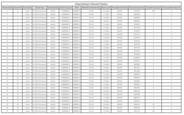

Ich fühle mich angesprochen. :glück:
Es scheint wirklich so, als ob man bei dem Verstärker bei dir im Haus vergessen hat die Entzerrung entsprechend einzustellen 0/6dB (Interstage-Entzerrer) + zzgl. Entzerrung. Dann wäre nämlich keine solche Schräglage von ca. 10dB (470MHz - 770MHz) vorhanden, sondern höchstens nur noch ca. 4dB. Allerdings sollte man dazu auch wissen inwieweit das Signal schon schräg am Verstärkereingang ankommt damit man das alleine mit der Entzerrung wieder hinbekommen kann... dazu kommen noch andere Dinge wie Qualität der Hausverkabelung, Gesamtdämpfung vom BVT-Schrank bis zu deiner MM-Dose etc. etc. Aber ein guter Techniker sollte das lösen können :)
Wenn ich mal unsere WEG als Beispiel nehme, wohne ja wie gesagt in ner größeren Wohnanlage mit ca. 120 Wohnungen, verteilt auf 5 Häuser. In Haus A ist der Anschluss von Unitymedia, und ich befinde mich im letzen Haus also Haus E. Also mehrere Verstärker in Kaskade geschalten. Und die Pegel bei mir sind durchweg gerade, also nur ne Sache wie die ganze Anlage sauber eingemessen wurde.

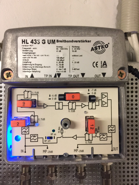

  • Technicolor TC4400 Docsis 3.1 Modem Info Thread Beitrag #4.543
Könnte ich da selbst noch was nachbessern am Verstärker?
Die Werte direkt am HÜP sehen so aus:
  • Technicolor TC4400 Docsis 3.1 Modem Info Thread Beitrag #4.544
Da die Pegel am Übergabepunkt schon okay allerdings dürften sie etwas höher sein sind aber sehr schräg Schieflage 10db. Was jetzt möglich ist hängt vom verbauten Verstärker und der generellen Gesamtdämfung bis zu dir in die Wohnung ab? Was für ein Verstärker ist denn verbaut? Sicher ein 40dB Verstärker. Im Idealfall ist es immer ein sehr rauscharmes Modell z.B. Delta BKD-41P mit einem Rauschmaß von 5dB.
Aber machbar ist mit größter Wahrscheinlichkeit schon was, Du siehst ja am HUP ist der SNR ja sogar besser wie bei dir in der Wohnung! Daher gehe ich stark davon aus das da was ginge!
Also die Interstage-Entzerrung sollte wahrscheinlich auf 6db gesetzt sein und auch ansonsten die normale Entzerrung müsste noch etwas angepasst werden und dann denke ich sollte alles ziemlich gut hinzubekommen sein. Da darf aber leider nur ein Techniker von Unitymedia ran um das ganze neu zu pegeln, sind ja möglicherweise noch andere Leute von betroffen.

  • Technicolor TC4400 Docsis 3.1 Modem Info Thread Beitrag #4.547
Da die Pegel am Übergabepunkt schon okay allerdings dürften sie etwas höher sein. Was jetzt möglich ist hängt vom verbauten VErstärker und der generellen Gesamtdämfung bis zu dir in die Wohnung ab? Wwas für ein Verstärker ist denn verbaut? Sicher ein 40dB Verstärker.
Ist ein 40dB Verstärker, ein Astro HL 433G. Und daran hängt nur eine ca. 15-20 Meter Leitung und eine 15dB 4 Loch Dose. Ist ein EFH, also sind keine andere Leute von betroffen. Ich werde später mal ein Bild davon schicken was so im Verstärker gesteckt ist.

  • Technicolor TC4400 Docsis 3.1 Modem Info Thread Beitrag #4.550
Hallo Menano,
wie hast Du denn die Werte am HÜP gemessen? Hast Du das Kabel vom In-Eingang des Verstärkers abgemacht und dieses dann direkt ans Modem angeschlossen, oder hattest Du zufällig das Modem über die MP-IN-Buchse am Verstärker angeschlossen welche ja mit 20 db bedämpft ist?
Testweise könntest Du den Interstage Slope Stecker (grau) ganz oben rechts von jetzt 0db auf 7db umstecken!
Anstatt deiner jetzt verbauten MM-Dose mit 15db würde ich dir dann aber eher eine 10er oder 12er Dose empfehlen! Leider bräuchtest Du dann auch einen anderen Dämpfungspad für den Rückweg von derzeit 12db auf empfehlenswerte 20db, dein Powerlevel im Upload wäre dann bei ca. 41-43.
Deine Powerlevel-Pegel im Download sollten damit dann theoretisch bei + 3 bis + 7db liegen, hoffe ich doch mal. Und der SNR auf 770MHz auch etwas höher. Leider ist er am HÜP schon ziemlich niedrig.
Schau doch einfach mal ob sich was an den Werten ändert. Schlimmer wirds kaum. Und kannst es ja auch wieder zurückstecken. Würde mich wirklich interessieen dein Ergebnis.
