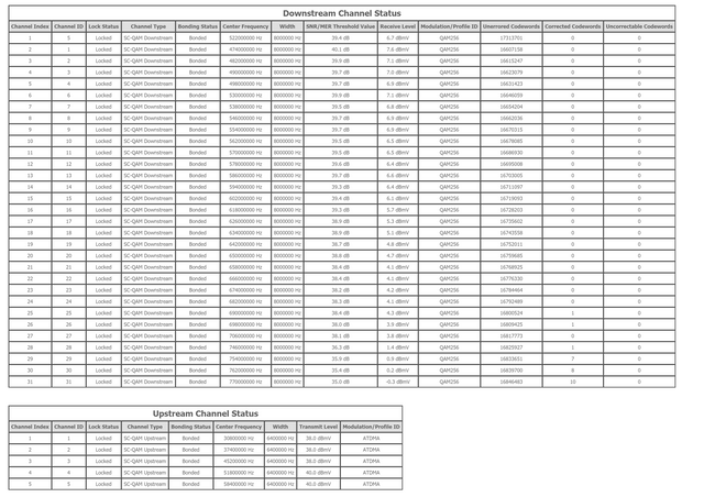

Dank der Infos hier im Thread habe ich nun neben dem Cisco Nachfolger TC4400 auch einen neuen Tarif 400/40 seit heute Abend. (Kündigung, Anruf, "Telekom"-Pistole -> flutsch 29,99 für 24Monate)
Ich erhalte scheinbar auch in den Abendstunden (20-21 Uhr) problemlos die volle Bandbreite, wie ihr im Bildchen unten sehen könnt. Die Modemwerte sind wohl nicht toll, es waren vor dem Reset wg Tarifumstellung schon erhblich viele unkorrigierbare Fehler.

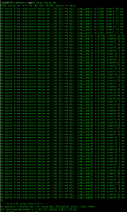

Hier ein Bild nach einer Stunde im neuen Tarif:
Bei diesem Ping Ergebniss, kann es auch nicht soo schlimm sein mit den Modemwerten, oder?

  • Technicolor TC4400 Docsis 3.1 Modem Info Thread Beitrag #4.552
Zweifelst Du jetzt gerade gelebte Technik (DVB-C, FEC RS 204/188) von ueber 25 Jahren an? Wenn von 34079 Codewords in der Sekunde 1500 korrigiert werden mussten und die FEC keine unkorrigierbaren Codewords meldet, dann hat das keinen Einfluss auf den Inhalt des uebertragenen MPEG-Transportstrom, weil alle Pakete fehlerfrei an die hoehere Instanz uebergeben worden sind.
Also, wenn die Anzahl der korrigierbaren Fehler völlig Hupe ist, dann frage ich mich immer noch, wo an meinem Anschluss diese hohen Latenzsprünge herrühren :kratz:
Kann man schwer sagen, nur die korrigierbaren Fehler sind es nicht.
@umffm:
Also bei den Pegel- und MER-Werten (>38/39 dB) sind die korrigierbaren Codewords schon komisch. Also wie schon geschrieben, haben diese korrigierbaren Codewords keinen Einfluss auf den Durchsatz aber sie sollten dem Operator dazu veranlassen, mal einen vernuenftigen Blick auf den Uebertragungspfad (Optik) werfen zu lassen.

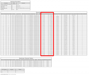

Hallo Menano,
wie hast Du denn die Werte am HÜP gemessen? Hast Du das Kabel vom In-Eingang des Verstärkers abgemacht und dieses dann direkt ans Modem angeschlossen, oder hattest Du zufällig das Modem über die MP-IN-Buchse am Verstärker angeschlossen welche ja mit 20 db bedämpft ist?
Testweise könntest Du den Interstage Slope Stecker (grau) ganz oben rechts von jetzt 0db auf 7db umstecken!
Anstatt deiner jetzt verbauten MM-Dose mit 15db würde ich dir dann aber eher eine 10er oder 12er Dose empfehlen! Leider bräuchtest Du dann auch einen anderen Dämpfungspad für den Rückweg von derzeit 12db auf empfehlenswerte 20db, dein Powerlevel im Upload wäre dann bei ca. 41-43.
Deine Powerlevel-Pegel im Download sollten damit dann theoretisch bei + 3 bis + 7db liegen, hoffe ich doch mal. Und der SNR auf 770MHz auch etwas höher. Leider ist er am HÜP schon ziemlich niedrig.
Schau doch einfach mal ob sich was an den Werten ändert. Schlimmer wirds kaum. Und kannst es ja auch wieder zurückstecken. Würde mich wirklich interessieen dein Ergebnis.
Hall UHeinz13,
die Werte am HÜP habe ich gemessen indem ich das Kabel was normalerweise vom galvanischen Trennglied in den Verstärker geht direkt ins Modem gesteckt habe.
Ich habe nun mal wie du beschrieben hast den Interstage Slope Stecker auf -7dB gesteckt!
Alles andere habe ich mal nicht verändert da ich gerade weder eine MMD noch ein Dämpfungspad da habe. MMD könnte ich mir ja besorgen. Wo ich die Dämpfungspads herbekomme wüsste ich nicht.
Durch diese kleine Veränderung haben sich die Modemwerte nun auf folgende geändert:
Was hältst du von den Werten? Sind schonmal ein ordentliches Stück besser oder? Was könnte ich noch machen um die Werte weiter zu verbessern?
Danke für deine Hilfe! :super:
  • Technicolor TC4400 Docsis 3.1 Modem Info Thread Beitrag #4.554
Ja die Werte sind besser geworden vor allem ja im oberen Frequenzbereich wo wir es brauchen. Super das freut mich :) Wie gesagt mit dem Ersetzen der Dose durch z.B. eine 10dB MM-Dose würde das ganze noch besser werden. Dann noch ein Dämpfungspad für den Rückweg mit 18 db oder 20db und alles wäre im grünen Bereich.
Das jetzt noch auf dem Rückweg gesteckte 12db Dämpfungspad (welches Du ja mit dem 18er oder 20er ersetzt) kannst Du dann noch testweise dorthin setzen wo jetzt das 9dB Entzerrerpad(oben links) sitzt. Damit sollen die Pegel noch gerader werden.

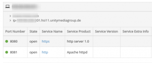

Am Modem ist zwar nichts einzustellen, aber ich habe zwei offene Ports zum Internet mit einem festgestellt.
Erst mit folgender Rule in meiner pfsense Firewall war alles dicht:

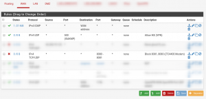

  • Technicolor TC4400 Docsis 3.1 Modem Info Thread Beitrag #4.565
Was hast Du denn für Rules auf dem WAN Interface? Normal ist alles dicht außer das was Du frei gibst.
  • Technicolor TC4400 Docsis 3.1 Modem Info Thread Beitrag #4.566
Eigentlich ja. WAN Rules könnte doch auch leer sein und dann wäre die hardcoded Rule "DENY All" aktiv und es sollte keinen offenen Ports geben. So verstehe ich das. Aber warum erhalt ich dann offene Ports angezeigt? Ich hab nur folgendes erlaubt:
Die geschwärzten Sachen sind zwei andere offene Ports (VPN..) und zwei Blocks von IPs, die sich nicht mehr auf dem VPN verbinden dürfen. Dh alles Sachen, die nicht zu den offenen 8080 und 8081 führen.

Weil Du ja mit einem Portscan von LAN auf WAN zugreifst und die Firewall das durchlässt. Port 80 oder 443 machst Du ja auch nicht auf und kommst dennoch auf diese Seite hier ;)
  • Technicolor TC4400 Docsis 3.1 Modem Info Thread Beitrag #4.568
Nein ich hab den Portscan vom verwendet. Ich habe testweise ein leeres Ruleset auf WAN ausprobiert und nur 8080 und 8081 sind offen!
  • Technicolor TC4400 Docsis 3.1 Modem Info Thread Beitrag #4.569
8080 ist das GUI. 8081 Alternativport. Vielleicht hast Du hier was offen? Ansonsten darf da nix auf sein. Ein Portforward hast Du nicht?

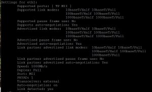

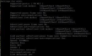

Wenn ich meinen Rechner direkt am Ethernetport (1 oder 2) des TC4400 Modems anschließe, erhalte ich "volle" Geschwindigkeit (up- und download).
Wenn ich meinen Router (Turris Omnia) dazwischenhänge geht die Geschwindigkeit "in den Keller". Mit meinem bisherigen Modem (Cisco EPC3212) gab es dieses Verhalten nicht.
Auf dem Turris Omnia Router habe ich IPv4 DHCP, "kein DHCP hostname" und für IPv6 "deaktiviert" eingestellt. TC4400 hat aktuelle Firmware (SR70.12.40-180627).
Hat jemand eine Idee, was ich einstellen muss, um das TC4400 auch mit Router betreiben zu können? Danke!
Hier in der Gegenüberstellung die eth1 Interface Daten für (a) TC4400 Modem <-> Router und (b) Cisco Modem <-> Router. Kann das Problem an "Link partner advertised pause frame use: Symmetric Receive-only" liegen?

  • Technicolor TC4400 Docsis 3.1 Modem Info Thread Beitrag #4.573

Wie gesagt, ich hatte das mit einem TC4400 auch. Habe dann auf dem Router den Port fix auf 1000baseT gestellt.
  • Technicolor TC4400 Docsis 3.1 Modem Info Thread Beitrag #4.575
Seit ich das Kabel gewechselt habe, ist das Problem bis jetzt (toi toi toi) noch nicht wieder aufgetreten.
Gibt es sowas wie eine minimale Länge für Ethernet kabel? Hab mal gehört unter 1m könnte es zu Problemen kommen...
Hatte vorher ein relativ kurzes Kabel verwendet, 20cm oder so...
Beim TC4400 hätte man auch mal nen ordentliches cat6 Kabel beilegen können und nicht so nen 0185 Standard cat5e Kabel... x)
Auto negation is auch aus, also fest auf 1000BaseT eingestellt.
und ethtool sagt:
 Supported link modes: 1000baseX/Full Supported pause frame use: No Supports auto-negotiation: No Supported FEC modes: Not reported Advertised link modes: 1000baseX/Full
Ka wie da überhaupt nen "Fallback" auf 100BaseT erfolgen kann...
Mysteriös mal wieder... :kratz:
