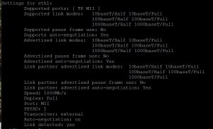

Kannst Du bitte einmal einen Blick auf anbei screen-shot von eth1 werfen.
Was mir sofort auffällt: Du hast DS-Lite aber IPv6 deaktiviert.
Hast du IP6 nur auf der LAN-Seite deaktiviert?
Wie baust du den Tunnel zum AFTR auf? Wird der Endpunkt per DHCPv6 an deinen Router übermittelt?
Wenn du den Speedtest mit Laptop direkt am TC machst, dann machst du den Test über IPv6.
Wenn du den Speedtest mit Router dazwischen machst und dieser deinem Laptop keine IP6 gibt, dann machst du den Test über IP4. Wenn jetzt das Tunnel-Interface im Router nicht sauber konfiguriert ist, dann kann es zu diesem Speedverlust kommen.

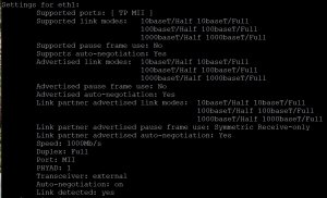

In beiden Screenshots haben die Geräte ein Speed von 1Gbit/s ausgehandelt.
Also denke nicht, dass es daran liegt.
Poste mal ein paar Infos zu deinem router setup und den output von ethtool -S eth1 bzw ethtool -S eth0 bitte

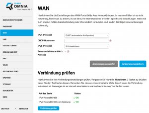

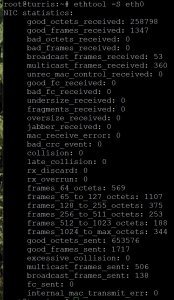

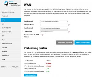

@shm0 @tobsen - Vielen Dank für Eure Tipps. Ja, Ihr habt recht, die reine WAN Verbindung TC4400 <-> TurrisOmnia ist o.k.. Bei meinem alten Modem funktionierte IPv6 nicht und war deswegen deaktiviert. Beim TC4400 funtioniert es, wennich PIv6 aktiviert habe erhalte ich aber für IPv4 Fehlermeldung. Wenn ich IPv6 deaktiviert lasse scheint IPv4 in Ordnung. In beiden Fällen aber nur den langsamen download_speed. Anbei die scree_shots von ethtool -S eth0 und eth1, von TC4400 status und vom Router WAN status. Habt Ihr eine Idee wo ich als nächstes suchen kann? Danke!
  • Technicolor TC4400 Docsis 3.1 Modem Info Thread Beitrag #4.584
Bei einem DS-Lite Anschluss schaltet UM dir nur eine IPv6 auf. Du bekommst keine öffentliche IPv4 mehr zugewiesen! Daher auch vermutlich der Fehler im Router.
Beim Booten des Modems startet dieses einen eigenen DHCPv4 Server und gibt dem Router dahinter eine IP (meist 192.168.100.10). Dadurch ist das Modem vom Router aus auch schon beim Booten erreichbar.
Dadurch das UM dir keine IPv4 zuweist, expired der Lease vom Modem nach etwa 10 Minuten und dein Router hat nur noch eine IPv6.
Der Router muss nun einen Tunnel zum CG-NAT (AFTR Gateway) aufbauen, damit du auch IPv4-only Dienste im Internet nutzen kannst. Wohin er sich Verbinden muss bzw welches der Tunnel-Endpunkt ist, wird dem Router über DHCPv6 mitgeteilt.
Nicht wundern. Das Modem bekommt fürs Management vom UM eine 10er IP zugewiesen. Dies ist aber eine Private IP Adresse (siehe RCF1918) und ist aus dem Internet nicht erreichbar.

Ich meine ich hab darüber schonmal was gelesen, kann mich aber nicht mehr 100% dran erinnern. :kratz:
  • Technicolor TC4400 Docsis 3.1 Modem Info Thread Beitrag #4.592
@UHeinz13 @Andreas1969 @tobsen @shm0 - Danke für Eure Analysen. Sorry, mein Fehler, dass ich "falsches" Forum gewählt habe, ich bin bei Kabel Deutschland / Vodafone - aber Ihr seid hier in dem Forum so nett und aktiv, so dass ich mich hier mit meinem Problem gemeldet habe. Nach wie vor habe ich mit dem TC4400 nur 2 - 3Mbps im Routerbetrieb und vollen Speed wenn ich Laptop direkt am Modem habe. Wahrscheinlich irgendein Paramter in OpenWRT, falls Ihr noch Ideen habt wonach ich suchen kann ...
  • Technicolor TC4400 Docsis 3.1 Modem Info Thread Beitrag #4.593
Hmm
Also du hast DS-Lite? Aber nur IPv6 konfiguriert?
Auf dem Turris Omnia Router habe ich IPv4 DHCP, "kein DHCP hostname" und für IPv6 "deaktiviert" eingestellt. TC4400 hat aktuelle Firmware (SR70.12.40-180627).
Dein LAN benutzt nur IPv4 ?
Kann das überhaupt funktionieren? Ich glaube nicht dass OpenWRT NAT64 direkt so in der Standardkonfig macht...
Und zu ds lite
Im OpenWRT Wiki steht:
Protocol "dslite" (Dual-Stack Lite)
:!: The package ds-lite must be installed to use this protocol.
:!: ds-lite operation requires that IPv4 NAT is disabled. You should adjust your settings in /etc/config/firewall accordingly.
Aber die Info ist aus dem alten wiki....
Macht irgendwie keinen Sinn für mich aber nun gut...
Und die bad frames die ethtool zeigt, glaub nicht dass die die Geschwindigkeit auf 2-3 Mbit/s runterdrücken...
Zu meinem schwankenden Upload Speed problem. War jetzt die ganze Zeit gut 3 Tage lange immer die vollen 40 MBit/s.
Seit gestern Nacht wieder das Gleiche, starke Schwankungen. Aber manchmal volle Geschwindigkeit für paar Sekunden.
Testweise mal das Rückkanal Dämpfungsglied entfernt, das der Techniker so professionell installiert hatte (Upstream Power Level wieder auf 37), Geschwindigkeit geht nicht über 20 Mbit/s und auch stark schwankend.
Hmm...
Ich denke, das der volle Upload nicht erreicht wird, liegt daran dass der Upstream Power Level einfach zu niedrig ist (bzw zu hoch je nach dem wie man das sehen möchte...)
Und die Schwankungen könnten auch woanders her kommen, muss ja nicht an der Leitung liegen, kann auch irgendwas im Routing/Peering (mal wieder?) im Argen sein...
In Frankfurt sind auch grade Wartungsarbeiten, weiß einer was da gemacht wird?
Alternative VDSL und ob das soviel besser läuft, da bin ich mir auch nicht so sicher....

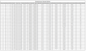

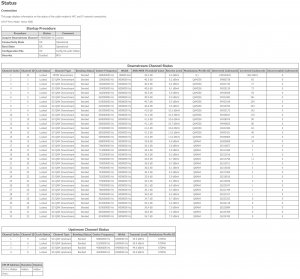

Ich habe heute auch mal wieder in meine Kanalübersicht geschaut. Offensichtlich wurde das nun auf 31 Kanäle erweitert und der 3.1 Kanal ist auch da. Könnte theoretisch auch den 1 Gbit Tarif bestellen, ist angeblich verfügbar.
Mag mal einer kurz die Werte überfliegen und mir sagen ob die ok sind? Das Modem hat nun eine Uptime von 117 Tagen.
Ist der 3.1 Kanal schon aktiv?

  • Technicolor TC4400 Docsis 3.1 Modem Info Thread Beitrag #4.600
Ich hab auch nen TO aber mit DS. Mal im turris-Forum gefragt?
