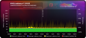

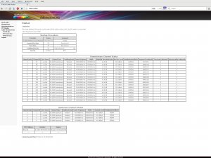

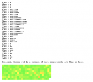

Obwohl gerade auf Pyur viel geschimpft wird bin ich sogar sehr zufrieden damit. Das TC4400 wurde bei mir anstandslos provisioniert.
Nach ein paar Ruelpsern direkt nach der Umfirmierung "KMS" zu "Pyur" laeuft es an meinem Anschluss wieder top. So gut wie keine Paketverluste mehr. Das hatte ich eigentlich noch nie:
die Spikes kommen durch kurze Uploads (alle 15min) auf meinen Webserver.
nach ueber 11 Tagen:
die werden noch richtig gut - bei Pyur
