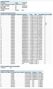

Deine Pegel im DS sind viel zu niedrig. Die sollten bei ca 3-5dbmv liegen und nicht im "negativen" Bereich. Der SNR sieht allerdings gut aus-
Gleiches gilt für den US. Da ist das Powerlevel auch etwas niedrig.
Hast du Irgendwas an der Verkabelung geändert?
Ansonsten einfach eine Störung melden und ein Techniker soll deinen Anschluss neu einmessen :hammer:
  • Technicolor TC4400 Docsis 3.1 Modem Info Thread Beitrag #4.502
Häääh :kratz:
Sieht doch gut aus, alles voll im Rahmen :winken:

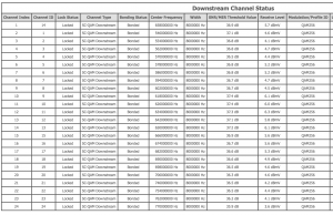

Derzeitige Qualität bei mir:

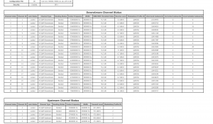

Unmengen an korrigierbaren Fehlern
Sind denn knapp 130 Millionen korrigierbare Fehler in 24 Stunden noch im Rahmen :kratz:
Und das auch noch ohne Last auf der Leitung :confused:
Gibt es da einen Bezugswert, wieviele Fehler noch im Rahmen sind?
  • Technicolor TC4400 Docsis 3.1 Modem Info Thread Beitrag #4.515
bei manchen TC4400s, die ich betreue , ist die Zahl der unkorrigierbaren hoch . Aber 'thinkbroadband' meldet fast keine Verluste.
stimmen die Werte die das Modem angibt ueberhaupt? Bei den Temperaturen hat sich Technicolor schliesslich auch ziehmlich verhauen :glück:
  • Technicolor TC4400 Docsis 3.1 Modem Info Thread Beitrag #4.516
Das sind knapp 1500 korrigierbare Fehler pro Sekunde!!!
Das kann nicht gesund sein.
Wer ist der Verursacher, das Casa CMTS oder die anderen Teilnehmer im Segment?
Senden die Casa's mit einer so extrem schlechten Qualität?
Kommen daher auch diese wahnsinns Latenzsprünge von mittlerweile bis zu 300 ms :kratz:
Das sind zwar korrigierbare Fehler, aber trotzdem müssen ja Unmengen an Paketen korrigiert werden, da hat das Modem ja auch ordentlich mit zu tun. :streber:
  • Technicolor TC4400 Docsis 3.1 Modem Info Thread Beitrag #4.517
  • Technicolor TC4400 Docsis 3.1 Modem Info Thread Beitrag #4.518
Und falls jetzt jemand um die Ecke kommt, liegt am TC4400, das könnte defekt sein, demjenigen kann ich gleich den Wind aus den Segeln nehmen. :streber:
Denn das Referenzmodem schmeißt genau so viele Fehler, die Fehlerraten sind nahezu identisch :winken:
