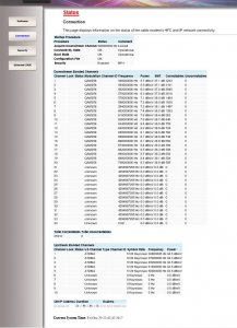

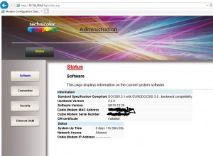

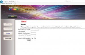

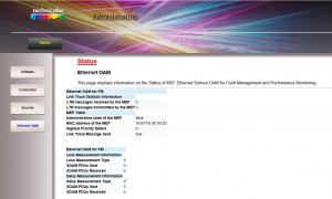

Und als letztes

Einzig das Passwort lässt sich ändern, ansonsten sind das nur Übersichtsseiten.

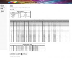

  • Technicolor TC4400 Docsis 3.1 Modem Info Thread Beitrag #475
