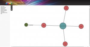

  • Technicolor TC4400 Docsis 3.1 Modem Info Thread Beitrag #477
Die 192.168.100.1 ist die Web IF Adresse. Die 10er halte ich für eine Logpage für den ISP.
Was kann man denn bei Management oder Network toplogy einstellen?
Network Topology ist nur eine grafische Ansicht, da lässt sich nichts einstellen
