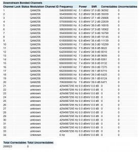

Das TC 4400 scheint deutlich stabiler, als eine Fritzbox zu laufen.
Nach 3,5 Tagen Online
Keinerlei unkorrigierbare Fehler :super:
Die Fritzbox hätte da schon längst einige unkorrigierbare Fehler ausgespuckt. :mussweg:

Naja.. das liegt ja eher am Kabelnetz und an der FW... also ich habe hier auch 0 mit ner freien FritzBox.
Aber wichtig: Bashing!

das kann unterschiedliche gründe haben, software Geschichte, dämpfung im tuner, hardware eingenschaften. Sontagsmodell ectpp.

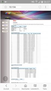

In Punkto Stabilität ist das TC4400 nicht zu schlagen. :zwinker:
Seit heute Nacht gibt´s hier mal wieder ne Einstrahlungsstörung, das passiert hier schon mal öfters.
Die Fritzbox hat hierauf immer sehr empfindlich reagiert, einzelne US Kanäle sind weggebrochen oder unkontrollierte Reboots usw. bis hin zum Syncverlust (Ihr wisst schon, was ich meine).
Das Modem bleibt dabei abslout cool. Lediglich der PowerLevel im US ist um 7 dB angestiegen.
Im DS gibt es keinerlei unkorrigierbare Fehler (das Modem ist mittlerweile 5 Tage am Stück Online).
Es sind trotz der Eintrahlung keinerlei Leistungseinbußen erkennbar, die 400 / 20 MBIt/s liegen weiterhin voll an.
Hier der Screenshot, wo sich der erhöhte PowerLevel im US erkennen lässt (ist von ca. 44 auf 51 dBmV raufgegangen)

Nun, so soll es bei vernünftiger Hardware auch sein.
