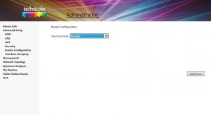

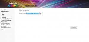

Hier mal ein paar Bilder
  • Technicolor TC4400 Docsis 3.1 Modem Info Thread Beitrag #506
Hm, Technicolor kommuniziert jedoch ganz klar ein Modem. Eventuell sind das Überbleibsel einer Routerfirmware? Sind die Geräte nicht noch irgendwie im "Teststatus"? Was passiert denn wenn Du den DHCP aktivierst?
  • Technicolor TC4400 Docsis 3.1 Modem Info Thread Beitrag #507
Hab ich nicht getestet.
Eventuell muss man ja an DSLITE Anschlüssen den Router Modus aktivieren und das Modem macht dann Prefix Delegation :kratz:

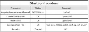

  • Technicolor TC4400 Docsis 3.1 Modem Info Thread Beitrag #510
Und hier kann man die Config Datei sehen
Das ist das Standard Config File für frei Fritzboxen

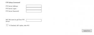

  • Technicolor TC4400 Docsis 3.1 Modem Info Thread Beitrag #512
FTP kann dat Dingen auch

Modems der neueren Generation haben wohl gewisse rudimentäre Routerfunktionalitäten on Board.
Das ist bei meinem (Conan würd jetzt sagen: ominösen Modem) so und das TC4400 hat diese Funktionalitäten auch.
Erläutere bitte genau was du mit "gewissen ruidementären Routerfunktionalitäten" meinst. Ansonsten wird ein fachlicher Diskurs schwierig. Auch hilft kein Verweis auf Modems unter NDA. :-/
Die Screenshots von dir zeigen auch m.E. eher das Modem in einem Router Modus. Vermutlich lässt sich das Teil im Bridge- oder Routermodus betreiben. Oder es ist, wie @rv112 meinte, ein Überbleibsel einer Router-Firmware.
