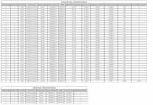

So mich hat es dann jetzt auch erwischt mit dem OFDM Kanal.
Sieht leider nicht so toll aus:
Die unkorrigierbaren steigen leider ständig an. Aber von den Werten sollte es doch eig laufen?
Kann ich was machen? Anschluss scheint so erstmal noch zu funktionieren.

Warte mal ein paar Tage, war bei mir auch so. Bei Dir wird nur QAM256 genutzt, das sollte eigentlich laufen dann.

Ja die Wartungsarbeiten sollen auch noch bis morgen andauern (dann sinds 4 Tage). Was mir aufgefallen ist, das das Modem bei einem Neustart deutlich schneller eine Verbindung findet. Auch die Upstreamwerte sind um ca. 3db gesunken. Mal schauen was die so treiben.

ich finde es jedenfalls immer wieder reizend was hier aus purer Selbstlosigkeit von den Providern und Herstellern fuer den Kunden nicht alles getan wird :brüll:
Den Sperrfilter von Amazon kaufen und einsetzen, zumindest wenn die unkorrigierbaren Fehler bleiben und du Probleme bemerkst.
Bei mir war Surfen kaum noch möglich...
Goobay 67511 LTE (4G) Sperrfilter für besseren DVB-T Empfang, F-Stecker F-Buchse silber https://www.amazon.de/dp/B00AY8QO4Y/ref=cm_sw_r_cp_api_i_KMloDbYFPV29J
Die Richtung ist egal, also am besten die Art kaufen die am besten zu deinem Aufbau passt.
Gut zu wissen, danke. Muss mal schauen wie das läuft die näcshten Tage. Probleme hab ich jetz keine. Pings passen, kein Packetloss, Speed passt auich so weit.
Möglich, daß es sich mit der Zeit einpendelt und bessert. Bei mir haben sich snr und rlvl auch langsam nach oben gewackelt:
