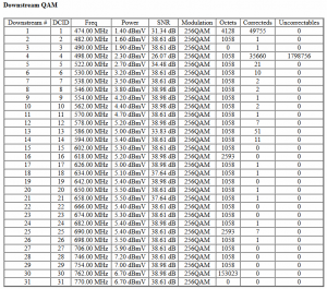

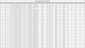

Im SBC kann man übrigens nicht die DS Kanäle abfragen wenn ein D3.1 CPE den OFDM als primären DS Kanal gesetzt hat. Ich musste dazu den Filter verbauen. Nun wechseln sich die Frequenzen ab die wegbrechen. Eine saubere Störung, wobei ich die Hausinstallation in Verdacht habe die aktuell überarbeitet wird. Interessant ist, dass die Leitung absolut gut und stabil läuft.
Hier noch als Vergleich mit dem Arris:
