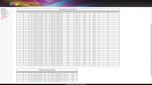

Thema LTE Sperrfitler für D3.1 Ausblendung:
Ich habe den gleichen Filter wie MichaelBre nun auch mal dran, allerdings mit 2 F-Buchsen. Bei mir zeigt sich dann folgendes Bild:
Der OFDM ist weg, wird aber von der CMTS natürlich beim Ranging mit übertragen, daher versucht das Modem wohl zu verbinden. Die Leitung ist dadurch nicht nutzbar. Mittels SNMP Änderung, kann der OFDM dann ausgeblendet werden und die Leitung läuft mit D3.0. Das Modem merkt sich dabei beide Startkanäle. Ohne Filter sucht es den primären DS Kanal bei 786 MHz, mit Filter sofort bei 474 MHz.
Danke für den Hinweis MichaelBre. Nun kommt der Filter wieder raus und ins Regal, für schlechte Zeiten :super:
