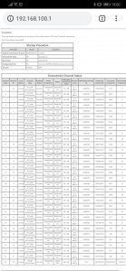

Anbei ein Screenshot von den Werten.
Modem ist soviel ich weiß seit dem 06.07. Online
  • Technicolor TC4400 Docsis 3.1 Modem Info Thread Beitrag #6.058
Ja, weil der OFDM auch noch ok ist. Bis 28dB gibt es keine Probleme. Die Unkorrigierbaren sind aber nicht so schön.

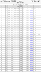

  • Screenshot_2019-07-23 Residential Getway Configuration Status - Connection.png

Geht UM jetzt den gleichen Weg, wie VF?
Einfach den OFDM Block blind überall aufschalten :nein:

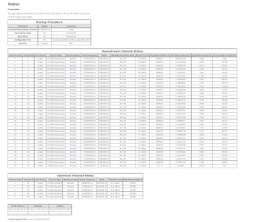

Mh, mal zum Verständnis: Die Profile 0-2 entsprechen doch A-C und somit 64QAM, 1024QAM und 2048QAM, richtig? Sollten damit nicht die thresholds von 2048QAM gelten, also "SNR bis 39,0dB und RLVL bis -4.0dBmV völlig hinüber", "SNR bis 41.0dB und RLVL bis -2.0dBmV mies", "SNR bis 42.0dB und RLVL bis 0.0dBmV passt scho", "SNR ab 42.1dB bzw. RLVL zwischen 0.1 und 17.0dBmV nice", etc.? Ich bediene hier mich der Werte aus Meister Vodas pdf vom 17.6.2018.

Profil 0 ist QAM256, 1 ist QAM1024 und 2 QAM4096. Letzteres wird ab 34dB geschaltet und läuft mit 35dB auch ohne Unkorrigierbare bei mir.
  • Technicolor TC4400 Docsis 3.1 Modem Info Thread Beitrag #6.069
Danke. Verwirrend. Profil 0 sollte, wenn ich die diversen Dokumente richtig lese, das Startprofil sein, welches der Provider auswählt. Das kann 64QAM, aber auch 256QAM sein.
Die Profile 1-3 sollten dann B-D entsprechen, also 1024QAM, 2048QAM und 4096QAM. Die SNR-Grenzwerte für 4096QAM sind derart hoch(38dB minimum), daß sie mit 32dB eigentlich gar nicht funktionieren dürften.
Ist wohl auch Herstellerabhängig, wie sie ihre Grenzwerte berechnen. Im Arris-Whitepaper liegt die Schmerzgrenze für 2048QAM z.B. bei 32dB, ab 35dB sind wir im "sollte man fixen"-Bereich und ab 38dB beginnt langsam der grüne Bereich (ab 41dB dann perfekt). Die "DOCSIS 3.1 physical layer specification" zeigt, wie die Grenzwerte frequenzabhängig berechnet werden können. So tief wollte ich dann doch wieder nicht einsteigen. :hirnbump:
