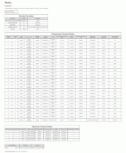

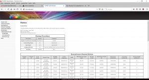

bräuchte nach langer Abwesenheit plötzlich doch einmal Hilfe zu meinem geschätzten TC4400. Es stammt aus einer Sammelbestellung Anfang 2018 und läuft seitdem unscheinbar & problemlos mit der damals vorinstallierten Firmware SR70.12.20. Nachdem ich vorgestern bei der Kundenrückgewinnung eine Vertragsverlängerung (ohne Änderungen am Produkt/der Leistung; weiterhin 200/20 inkl. PowerUpload und DualStack) beauftragt habe, scheint es gestern Nachmittag einen Reboot durchgeführt zu haben -> seitdem geht quasi nichts mehr. An den Aufruf von Webseiten ist nicht mehr zu denken, pings auf den google-DNS Server gehen nur sporadisch durch (alle 10-20 pings kommen 1-3 zurück, alle anderen laufen in Zeitüberschreitung).
Mein aktueller Verdacht: ein OFDM, der zwar als "bonded" ausgwiesen wird aber quasi keine brauchbaren Daten liefert. Was sagt ihr zu den Modem-Werten? Oder ist es doch nicht der OFDM?
Die üblichen verdächtigen wie nachgelagerten Router und/der TC4400 stromlos setzen / neu starten habe ich alle durch. Meine Versuche:
1) Den OFDM mittels per
snmpset -v2c -c public 192.168.100.1 1.3.6.1.4.1.46366.4292.77.1.307.0 i 2
SnmpSet.exe -r:192.168.100.1 -v:2c -c:public -o:1.3.6.1.4.1.46366.4292.77.1.307.0 -val:2 -tp:int
zu deaktivieren. Anschließend wurde der Wert 2 bei Abfrage zurückgegeben, aber...
2) Das Modem den OFDM mittels "vergessen lassen" war auch nicht von Erfolg gekrönt...
...das TC4400 hat den OFDM stets weiterhin fröhlich als "bonded" aufgeführt und die Internet-Verbindung war nach wie vor nicht nutzbar.
Welche Möglichkeiten habe ich noch? Einen Sperrfilter für den OFDM? Welchen sollte ich anschaffen?

Deine Leitungswerte sind auf jeden Fall nicht in Ordnung. Begonnen mit dem schon recht niedrigen SNR im Downstream, den relativ vielen unkorrigierbaren Fehlern auf den einzelnen Kanälen etc. Zudem was noch schlimmer ist, ist die Tatsache, dass der Powerlevel im Upstream "Out-of-Range" ist. Der sollte nämlich minimum bei 36dBmV liegen. Daher ein Fall für den Techniker!

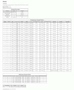

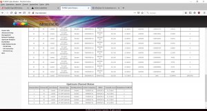

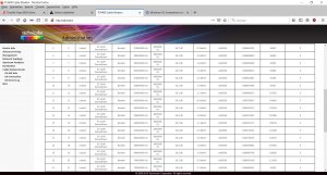

jetzt hat es mich auch erwischt und Unitymedia hat hier einen OFDM-Kanal aufgeschaltet. Seitdem komme ich nicht mehr ins Internet.
Was schon gemacht wurde:
- Störung gemeldet. Techniker war da und wollte mir nicht glauben, dass der OFDM-Kanal da ist bis ich ihm den auf der Statusseite gezeigt habe. Hat dann einen Auftrag an NE3 geschrieben, da das Signal schon "schief" am HÜP ankommt.
- Nächster Techniker hat alles untersucht und einen Bauauftrag geschrieben, Abzweiger vorm Haus sollte getauscht werden. Das ging auch sehr schnell.
- Danach wieder Techniker-Besuch. Der hatte den Auftrag, mein Anschluß online zu bringen. Nichts von eigenem Modem oder OFDM wurde ihm gesagt und so ist auch wieder unverrichteter Dinge weg gefahren. Unitymedia hat das Ticket als erledigt geschlossen.
In Eigenregie hab ich mir einen Sperrfilter LPF-774 short besorgt. Hat nichts gebracht, damit habe ich gar keine Verbindung mehr.
Auch das snmp set Kommando hat nicht funktiniert, trotz Firmware .20
Ich weiß nicht mehr, was ich noch machen soll. Niemand (und das ärgert mich im Moment tierisch) will das Problem verstehen.
Hier noch meine Werte:
Ich bekomme zwar eine öffentliche IP, aber das Internet ist komplett tot, kein Ping, kein Trace Route nichts funktioniert.
Kann mir jemand noch einen Tip geben, was ich noch tun kann?
