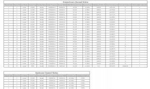

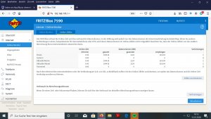

So hier scheint es wieder zu laufen ... OFDM-Block ist wieder gerichtet!
Testweise mal in der letzten knappen Stunde 100 GB gezogen mit diesem Ergebnis. Denke die Fehleranzahl (unkorrigierbaren) auf dem OFDM ist vernachlässigbar...
