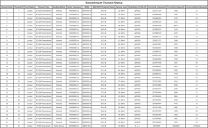

Wenn der OFDM durchweg über 30dB hat, muss das TC4400 auch sowas anzeigen.
Hab jetzt 1.3.6.1.4.1.46366.4292.77.1.307.0 wieder auf Integer 1 gesetzt, neugestartet und einen Reset durchgeführt.
Das TC4400 sieht den OFDM weiterhin nur mit 13,2dB SNR.
Das Messgerät meines Kollegen hat eindeutig über 30dB SNR angezeigt...
  • Technicolor TC4400 Docsis 3.1 Modem Info Thread Beitrag #7.404
Dein Kollege muss den PLC messen. Geht mit jedem D3.1 Messgerät. Wenn es da einstrahlt, ist der OFDM unbrauchbar.
  • Technicolor TC4400 Docsis 3.1 Modem Info Thread Beitrag #7.405
Wie gesagt, hat er gemacht und immer über 30dB bei MER PLCT gehabt.
Das TC4400 kommt da aber nichtmal annähernd hin.
Ich schau mal was aus dem Ticket geworden ist.

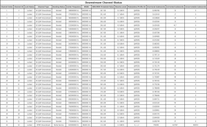

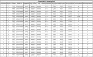

Ich verstehe noch nicht warum das TC4400 den OFDM danals mit 4,8dB SNR auf Bonded ist und jetzt bei 10 bis 20dB SNR auf Partial Service steht...
04.07.2019:
Heute:
Die Startfrequenz ist heute deutlich höher.
  • Technicolor TC4400 Docsis 3.1 Modem Info Thread Beitrag #7.407
Das ist nicht die Startfrequenz, sondern der PLC. Der OFDM startet nach wie vor bei 770MHz. Eventuell ist auch der SLC gestört nun. Am besten mal den gesamten OFDM messen und schauen wo der MER einbricht. Ein anderes Coaxkabel hast Du auch mal getestet?

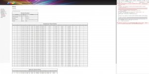

Im Chrome oder Safari in die Console eingeben (Entwicklertools -> Console)
Wenn das Modem danach nicht mehr reagiert bzw. neustartet ist es verwundbar.
  • Technicolor TC4400 Docsis 3.1 Modem Info Thread Beitrag #7.424
OK danke. Würde sagen, meines ist safe?
