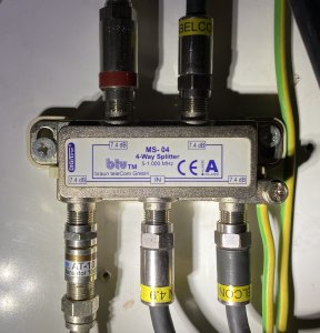

Sind bei Dir im Verteilerkasten eigentlich auch Abzweiger/Verteiler von Technetix verbaut?
Der Abzweiger eine Etage tiefer war ein Technetix, den haben wir aber entfernt, sodass ich nun direkt an einem 4-fach Splitter (siehe Anhang) von braun teleCom hänge. Danach kommt nur noch Verstärker und HÜP.
Zwischen dem 4-fach Splitter und meinem Modem sind jetzt "nur noch" 3 Kupplungen, statt einem Technetix Abzweiger und einem T Stück.
Ich werde versuchen in Richtung Technicolor etwas zu erfahren, ob es hier ein Update geben wird.
