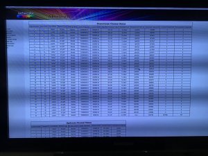

Ich habe das Modem neu gestartet und habe jetzt einen Downstream Channel Status.
Foto folgt

Der OFDM sieht zwar deutlich besser aus als bei mir, so wirklich optmal ist der aber nicht.

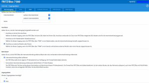

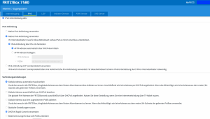

Damit die FritzBox DS Lite unterstützt muss folgendes eingestellt werden:
Unter: Internet -> Zugangsdaten -> Internetzugang:
Bei Übertragungsgeschwindigkeit trägst du die Werte deines Tarifs + 10% ein
Unter: Internet -> Zugangsdaten -> IPv6

Mit den von mir gezeigten Einstellungen sollte es funktionieren.

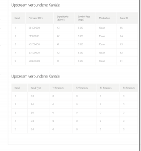

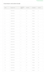

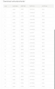

Guten Abend.
Was sagt ihr zu den Werten? Heute wurde der Verstärker vom Techniker neu eingepegelt und in dem Zuge meine CB gegen die VFS ausgetauscht.
Vorher hatte ich auf allen Upstream Kanälen auf jeden Fall 16QAM.
Update: Anbei die Werte der CB vor dem Tausch.
Was mir auffällt sind auf jeden Fall, dass ich nun 31 Kanäle nutze anstatt 24.

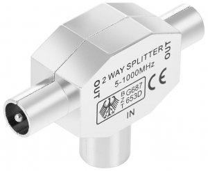

Ein einfacher 2 Wege Splitter!
Die Kabel fallen schon ab...
Tätigkeit 2: 2 Wege Splitter entfernen und weitere Kupplung einbauen
