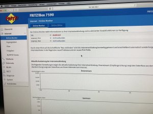

Wenn ich an meiner Fritzbox 7590 den Internetzugang von DSL auf Kabelmodem ändere und ich dann von dem Modemausgang auf den WAN Anschluss der Fritzbox gehe funktioniert es nicht...Die Fritzbox meldet: Die Prüfung der Internetverbindung ist fehlgeschlagen. Der Fehlergrund konnte nicht ermittelt werden.

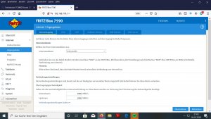

Meine 7580 steht auf „Anschluss an externes Modem oder Router“ und dann „Internetverbindung selbst aufbauen“ ohne Zugangsdaten. Und unter IPv6 den Haken „IPv6-Unterstützung aktiv“ und „Native IPv4-Anbindung verwenden“

Da ist alles nicht verbunden...! Ich habe die Fritzbox jetzt mal resetet und nochmals ganz von vorn eingerichtet. Sieht wohl so aus als ob vom Modem nichts kommt. Unitymedia sagt, dass alles wie es sein soll eingerichtet ist. Ich glaube es fast nicht. Und ich habe keinen Schimmer wie das überprüfen soll...

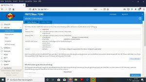

So ganz wichtig Du steckst das TC4400 nochmal aus und die Fritzbox auch. Ich hoffe Du hast das TC4400 mit dem Lankabel mit dem WAN-Anschluss (blau) der Fritzbox verbunden, sonst kann es nicht gehen!
So nun zuerst wieder dem Modem Strom geben warten bis es hochgefahren ist also alle LED leuchten dann steckst Du die Fritzbox ein und wartest bis diese hochgefahren ist. Kontrollierst dann nochmals ob bei dir alles so eingestellt ist:

@frabu ist doch auf der DSL Übersichtsseite auf seinen Screenshots. Dort ist natürlich nichts zu sehen. Die Fritzbox muss doch über LAN1 ans Modem angeschlossen werden, oder hat die 7590 einen richtigen WAN Port?
