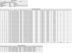

konnte inzwischen auch mein TC4400 mit 41er FW Inbetriebnehmen und es wurde auch entsprechend freigeschaltet. Leider habe ich seither nur Probleme. U.a. gibt es bei Online Games alle X Minuten eine deutliche Verzögerung/Lag von bis zu 3 Sek. Hinter dem Modem hängt ein USG Pro. Lags sind jedoch auch bei Direktverbindung vorhanden.
Profil: cust-own_400000_40000_ds_sip_wifi-on.bin
Anbei die Werte vom Modem: Könnt ihr mal bitte drauf schauen und mir einen Rat zum weiteren vorgehen geben?

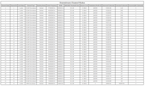

Also das mit dem Entstören des OFDM Kanals auf Dauer, wie es hier einige berichten, scheint tatsächlich so zu sein. Ich glaube das Netz wird generell zur Zeit stark gewartet. Sowohl bei meinem Eltern als auch bei mir (jeweils andere Stadt) wurden in letzter Zeit oft Wartungen durchgeführt.
Hier bei mir kam erst der OFDM, welcher komplett Out of Range war und nach einem Technikerbesuch wenigstens Nutzbar aber noch nicht komplett gut lief (unkorrigierbare Fehler liefen auf). Nach einigen Wochen wurden jetzt sehr viele Sachen "behoben". Ich hatte auf den anderen Kanälen extrem viele Korrigierbare (pro Tag in Summe ca. 1 Million).
Jetzt sieht es nach einer Woche Betrieb wie folgt aus:
Leider läuft der Upload seit der Behebung der letzten Dinge noch nicht ganz sauber (alles Qam8 laut Vodafonestation). Mal schauen ob das noch was wird. Kann das ggf. wer hier nachschauen, ob da in meinem Segment Ingress oder ähnliches vorliegt???

Du könntest ruhig eine Dose mit einer 5dB höheren Dämpfung einbauen.
  • Technicolor TC4400 Docsis 3.1 Modem Info Thread Beitrag #7.297
In der Tat. Schaut aber im Grunde ok aus.
  • Technicolor TC4400 Docsis 3.1 Modem Info Thread Beitrag #7.298
@ DSLGigant:
Dein Modem war bei diesen Werten aber erst ein paar Minuten online würde ich mal sagen.

Der Techniker hat soeben angerufen und gemeint, dass er die Fehler auf OFDM zwar sieht, aber diese sich nicht Auswirken würden weil der Kanal nicht genutzt wird.
Während des Gesprächs sind wir verschiedene Dinge durchgegangen und am Schluss bei IPV6 hängen geblieben. Ich habe ihm gesagt, dass ich im Modem keine IPV6 sehe, jedoch die IPV6 Tests online i.O. Er meint daher würden vermutlich die Lags kommen.
Dual Stack ist korrekt gebucht und das Modem hat auch die richtige Config. Ist bei euch im Modem das IPV6 Feld auch leer?
Wie kann ich den prüfen, ob mir eine echte IPV6 zugeordnet wird oder ob ich mir diese Teile etc?
Techniker schickt er keinen vorbei bzw. müsste ich selbst bezahlen, da die Werte an der Leitung alle i.O wären und der OFDM Block zwar aktiv ist, aber nicht genutzt und am CMTS nicht beantwortet werden (bin hier absoluter Laye).
Könnte jetzt entweder mit dem Kundenservice telefonieren und bequatschen das ich die CB behalte (hab nichts zurück geschickt) und darauf zurück Wechsel mit Bridge Modus oder mir einen Sperrfilter bestellen. Falls das tatsächlich stimmt mit dem OFDM Block bringt mir der ja aber auch nichts.
Problem ist, kann nicht sagen ob die Lags vom DS kommen oder Modem, da ich beides zusammen gewechselt habe.
Weitere Ideen?
Unglaublich, was diese Techniker vom Stapel lassen.
Der hat Dir absoluten Müll erzählt!
Natürlich wird der OFDM genutzt!
Und wenn der fehlerhaft ist, kommt es halt zu diesen Problemen mit den Lags.
