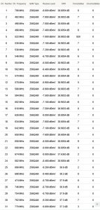

Unitymedia scheint nun auch in Paderborn DOCSIS 3.1 freigeschaltet zu haben. Die Werte sehen für mich allerdings unterirdisch aus:
Die Geschwindigkeit ist allerdings trotzdem gut:
Das kann ich noch Toppen, die haben es komplett verpegelt. Hatte eben spaßeshalber mal das Modem wieder eingeschaltet (ein Docsis 3.1 Gerät hab ich leider nicht mehr).
Allein der Docsis 3.0 Bereich kommt hier schon komplett außer Range in´s Haus (Modem hängt direkt am HÜP).
Ich schätze mal, der OFDM käme hier mit -15 bis -20 dBmV rein 🥶
Vorteil: Ich brächte vermutlich keinen OFDM Sperrfilter um den fehlerhaften OFDM auszusperren, der würde sowieso nicht bonden 🤭

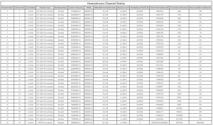

  • Technicolor TC4400 Docsis 3.1 Modem Info Thread Beitrag #7.231
Das sieht ja alles auch nicht so rosig aus! Da scheint Unitymedia gerade wieder paar Probleme zu haben...

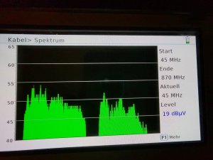

Oh mir ist gerade aufgefallen warum meine Pegel im oberen Frequenzbereich nicht mehr passen. Die haben da irgendwo die Entzerrung ordentlich rausgenommen so dass das Signal hier jetzt zu schräg in der Wohnung ankommt. Daher ist der OFDM auch so schlecht ...

Ist generell zu schwach.
50 dBµV bei 770 MHz sind am ÜP aber noch im Range und der SNR ist sehr gut. Der OFDM-Bereich ist nicht ersichtlich. Allerdings stört mich in der Tat, dass die Pegel im mittleren Bereich sehr niedrig sind, obgleich nicht gestört. Die solten am ÜP höher sein und dann noch oben zu wieder ansteigen. Die meisten Probleme mit dem OFDM-Bereich kommen dadurch, dass die Pegel dort zu hoch sind.
