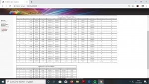

Diskutiere Technicolor TC4400 Docsis 3.1 Modem Info Thread im Internet und Telefon über das TV-Kabelnetz Forum im Bereich Internet und Telefon; Configuration File "cust-own_100000_5000_ipv4_sip_wifi-on.bin"
  • Technicolor TC4400 Docsis 3.1 Modem Info Thread Beitrag #7.177
Die Powerlevel sind zu hoch und der OFDM schlecht eingepegelt. Störung melden, frisch einmessen lassen.
  • Technicolor TC4400 Docsis 3.1 Modem Info Thread Beitrag #7.178
Besten Dank
