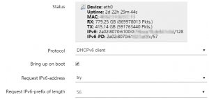

Sie haben es hinbekommen,daß Modem läuft. Der einzige Wermutstropfen ist das Dual Stack nicht richtig funktioniert, bekomme nur eine IPV4 und keine IPV6.
Geht das bei irgendjemand mit unitymedia und TC4400?
  • Technicolor TC4400 Docsis 3.1 Modem Info Thread Beitrag #7.155
Das musst du in deiner Router-Konfiguration einstellen, da musst du per DHCP eine IPv6 (in NRW und Hessen glaub ich eine /59) anfordern.
Danke für den Hinweis, kann ich meinen Router Google Nest Wifi leider nicht einstellen.
Gerade gesehen das es mittlerweile geht, der Google Router braucht nur etwas länger, hat wohl einige Präfixe durchprobiert.

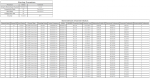

Hallo miteinander,
könnte sich bitte einmal jemand von euch die angehägten Down- und Upstream-Werte ansehen? Ist dort etwas unnormal?
Seit dem 14.12.19 komme ich nicht mehr ins Internet (genauer gesagt ist Surfen nicht möglich und ein Ping-Test zeigt >90% Packet Loss). Ein Wechsel auf einen anderen Router hinter dem Modem brachte keine Änderung.
Ich wäre euch für jeden Tipp dankbar.
Nachtrag:
Configuration File "cust-own_100000_5000_ipv4_sip_wifi-on.bin"
Software Version SR70.12.20

  • Technicolor TC4400 Docsis 3.1 Modem Info Thread Beitrag #7.175
Wie lautet denn das Config File ?
