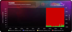

Wollte noch kurz Rückmeldung aus der Praxis geben: meine 200 Mbit scheinen recht ordentlich zu funktionieren. Die beiden Spikes gestern um 21:30 und heute um 07:15 sind meine beiden Speedtests in diesem Zeitraum.

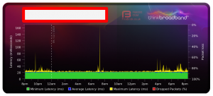

Habe wieder das Problem mit ~95% Packet Loss an meinem Anschluss, sowohl über ipv4 als auch ipv6. Habe pfSense an meinem TC4400 (20er Firmware, DS) laufen. Bis zum Modem läuft alles ohne Probleme aber bereits das per DHCP zugewiesene WAN Gateway antwortet nur sporadisch. Das Problem muss irgendwann heute Nacht zwischen 2:00 und 6:00Uhr erneut aufgetreten sein. Um 03:45 war glaube ich ein DHCP refresh ohne Änderung der IP (bin gerade nicht zu Hause) laut pfSense logs. Seitdem scheint der Gateway Monitor die Drops anzuzeigen. Das ist nun das dritte Mal innerhalb eines Monats. Nach diversen Neustarts/Resets des Modems und von pfSense hat es bisher irgendwann dann wieder funktioniert. Hat jemand eine Idee woran das liegt, oder ähnliche Erfahrungen gemacht? Kann es an der Konfiguration von IPv6 in pfSense liegen? Frage ein 59er Prefix (NRW) und eine Adresse an. Das LAN ist als Track Interface eingestellt. Bis zum Packet Loss funktioniert ipv6 auch (scheinbar?) einwandfrei.
  • Technicolor TC4400 Docsis 3.1 Modem Info Thread Beitrag #7.109
Vermutlich ist die Leitung einfach gestört. Läuft es denn nun wieder?

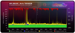

In Herdecke gab es gestern Netzarbeiten mit ca. 2 Std. Ausfallzeit. Seit dem hat der OFDM-Kanal eine Breite von 86 MHz.
Bei mir haben Sie vor 2 Tagen auch auf 86 MHz umgestellt.
Wie läuft dass bei Dir ?
Bei mir gibt es ein paar Schwierigkeiten.
Siehe Ping Plot.. auch die Download Rate war nur noch bei 10% .
Seit heute Vormittag sieht es etwas besser aus. Hoffe dass bleibt stabil.
Ist die Umstellung auf 86 MHz etwa ein Vorbote von 1GBit Verfügbarkeit ?
