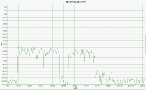

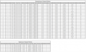

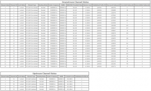

Hallo Zusammen,
kurze frage. Ich habe den TC4400 seit über einem Jahr mit der 20er Firmware im Einsatz (Full Dual Stack). Anbei findet ihr die Leitungswerte nach 78 Tagen dauerlauf und nach einen Reboot+Speedtest (150er Leitung, 160 gemessen). Ich kann Sie nicht interpretieren. Sieht es gut aus?
Würdet ihr das FW-Update auf die 41er empfehlen? Anbei findet ihr auch ein Auszug aus dem Spectrum Analyzers.
Danke euch!

Die Werte sind im Rahmen. Nicht gut, nicht schlecht. Du solltest damit keine Probleme haben. Ein Update auf die .41 würde aber schon Sinn ergeben. Die .20 hat noch einige Bugs.

Mit der .41 wäre allerdings dann der Spectrum Analyzer hin...

Hauptsächlich sind es SMTP und Web GUI Bugs. Glaube die .20 kann auch nicht via SBC ausgelesen werden, was bei Störungen evtl. zu Problemen führen kann.
  • Technicolor TC4400 Docsis 3.1 Modem Info Thread Beitrag #7.099
Danke dir!
Neugier: Woran erkennst du das? An der Dämpfung? An den ungleichverteilten fehlerhaften Paketen? Habe ich eine Möglichkeit es selbst zu verbessern?
Bzgl. Firmware: Bei der nächsten Gelegenheit (Wochende auswärts) werde ich es dann zum Update einschicken. :)
