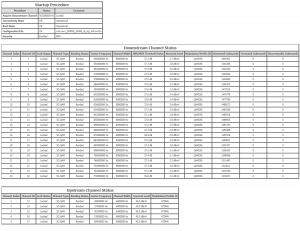

Super, hier mal zum Vergleich ein kompletter Neubau (!) der NE3 von der Deutschen Telekom:
Inzwischen haben sich die Werte gebessert, es sieht nicht mehr ganz so schlimm aus:
An der NE4 hat sich dabei nichts geändert.

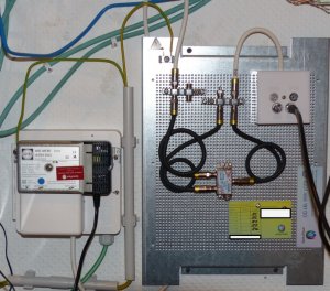

Unitymedia hat nach einigem hin und her meinen per FTTH gebauten Anschluss erfolgreich mit einem Micronode versehen - freundlicherweise ein Angebot ohne Buddel- und Anschlusskosten. Am Anschlussort muss Stromversorgung vorhanden sein sowie ein direkter Weg zur Potentialausgleichsschiene des Hauses. Der Monteur hat von dort zwei Erdungsleitungen gelegt, eine für's Kabelchassis und eine für den Micronode. Intern heißt das Anschlussverfahren wohl "d-link". Mein Kabelstrang von der Quelle bis zum Modem ist ca. 2 Meter lang :)

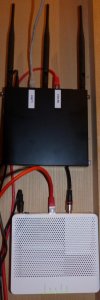

Der OpenWRT-Router funktioniert mit dem Modem out of the box. Keine Credentials, nichts. Es ist übrigens ein PC Engines APU.2D0 mit Compex WLE900VX 802.11ac Wireless LAN, also ein kleiner aber feiner Selbstbau (alle Bauteile gibt's bei NRG Systems in Augsburg).

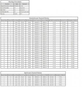

Klar doch, gerne:
Habe nicht verglichen und keine Ahnung ob das gut ist. Der Schrank ist (noch) voller Störer, insb. ist da noch der sterbende Telekom DSL-Anschluss mit drin...
  • Technicolor TC4400 Docsis 3.1 Modem Info Thread Beitrag #7.068
Die Werte sehen gut aus. Interessant ist jedoch dass keine Korrigierbaren und Unkorrigierbaren Fehler angezeigt werden? Hast Du Dich als admin angemeldet im Modem?

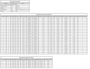

Danke, password geht :)
Fehler gibt's richtig viele - alle corrected aber...Verbindungsqualität Initial mit Errors.jpg.png
  • Technicolor TC4400 Docsis 3.1 Modem Info Thread Beitrag #7.072
Somit alles im Rahmen 👍
