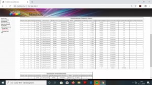

Hat irgendwer eine Ahnung was hier los ist? Ich hab seit Wochen Ausfälle und sehe sowas im Spectrum Analyzer.
Ungestört sieht das ganze so aus.
  • Technicolor TC4400 Docsis 3.1 Modem Info Thread Beitrag #7.044
Da ist was völlig im Argen. Hast Du ein anderes Modem zum Gegentest?
  • Technicolor TC4400 Docsis 3.1 Modem Info Thread Beitrag #7.045

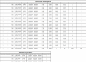

Gibt es hier jemanden mit stabilem OFDM und 20ger firmware (SR70.12.20)?
Bei mir sind die Werte seit der Aufschaltung des OFDM zwar besser geworden, aber der Durchsatz im Download bricht noch immer alle paar Sekunden auf 0 runter....
  • Technicolor TC4400 Docsis 3.1 Modem Info Thread Beitrag #7.046
Der OFDM kommt bei Dir absolut mies rein.
Ich würd ne Störung melden.

Hab hier auf meinem TC4400 auf noch die 20er Firmware drauf und läuft soweit ganz gut ... Muss aber sagen bis der OFDM hier richtig gut eingemessen war hats gut 2 Monate gedauert, seitdem läufts jetzt mit diesen Werten ...
Die Download- und Uploadraten liegen immer am Maximum und seit dem der OFDM sauber läuft schiesst der Download auch sofort von Anfang an auf maximalen Downloadspeed, das ist mir zumindest aufgefallen.
Gibt es eigentlich jemand bei dem mit der 20er-Firmware auch die Profile 1 und 2 angezeigt werden? Bei mir steht da nämlich immer nur die 0!
