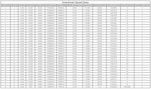

Sieht man eigentlich den OFDM in der Kanal Übersicht vom TC4400 wenn der so schlecht ist das davon nichts reinkommt? Ich hab davon zwar was im Spectrum analyzer gesehen aber nichts in der Kanal Übersicht, deswegen bin ich gerade nicht sicher ob das eine Einstrahlung oder der OFDM war.
  • Technicolor TC4400 Docsis 3.1 Modem Info Thread Beitrag #6.993
Klar, Kanal ID32 ist bei UM der OFDM.
Nein, die Gesamtbandbreite müsste bei Unitymedia zwischen 2,0 und 2,4 Gbit/s liegen, je nachdem, ob der OFDM-Block 48 MHz oder 88 MHz breit ist.
Bei mir lagen gestern um 22 Uhr 1,4 GBit/s im Segment als Last an (ohne mich) auf den SC-QAM. Habe leider keinen Speedtest gemacht, aber erfahrungsgemäß ist es wenn die SC-QAM voll sind eher schwach. Entweder wird der OFDM auch schon fleißig genutzt, oder eben zu wenig. Da mein OFDM mit QAM4096 läuft, sollte da doch schon mehr drin sein.
Was meinst du damit, dass da doch mehr drin sein sollte? Bei dir am Anschluss oder im Segment?
Die 31 SC-QAM ergeben ja insgesamt etwa 1550 Mbit/s, und der OFDM-Block schafft je nach Größe etwa 480 bzw. 880 Mbit/s.
  • Technicolor TC4400 Docsis 3.1 Modem Info Thread Beitrag #6.995
Richtig, ich meinte dass bei mir die Leitung nicht limitieren sollte, wenn der OFDM richtig ausgenutzt würde. Bei 1,4 GBit/s Last auf den SC-QAM, hänge ich mit 600 MBit/s im Limit.
