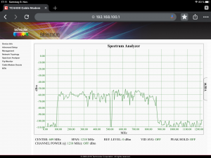

  • Technicolor TC4400 Docsis 3.1 Modem Info Thread Beitrag #6.927
  • Technicolor TC4400 Docsis 3.1 Modem Info Thread Beitrag #6.928
Was soll es sein? Alles normal soweit.
