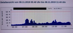

So meine Tests haben bisher ergeben dass wohl zwischen den SC-QAM und dem OFDM ein 1:1 Loadbalancing gemacht wird. Bei 1 GBit/s Downstream werden pro DS Kanal ca. 15 MBit/s übertragen, macht bei 31 Kanälen 465 MBit/s. 500 MBit/s kommen dann vom OFDM.

Die CMTS kann das gesamte Segment nur gleich ansprechen im mixed bonded Modus. Dann müsste man schon die D3.1 CM's nur mit dem OFDM bonden lassen, was allerdings wieder zu knapp ist und nicht Störungssicher. Wobei es natürlich ungeschickt ist den PLC auf den LTE Frequenzen laufen zu lassen, aber daran arbeitet UM ja wie es scheint. Der Traffic ist natürlich der aller Nutzer im Segment.

Richtig, die empfangenen Codewords sind von allen CM's im Segment, da Broadcast. Ich habe oben den Screen der Segmentauslastung aus dem SBC gepostet. Ich habe also einfach geschaut wie hoch der Traffic im Segment war und wie er dann anstieg durch meinen Download. Ist also nicht exakt, aber schon exakt genug um auf ein 1:1 Balancing zu schließen. Ein OFDM Träger empfängt also genauso viel wie 31 SC-QAM zusammen.

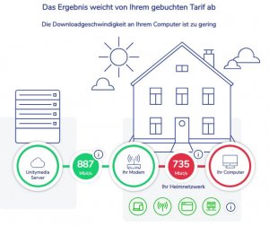

So Primetime in meinem Segment. Freitag Abend ist um die Zeit der Peak an Traffic und das merke ich nun auch. Die Datenrate ist zwar zum Teil bei 940 Mbit/s aber es gibt dann Einbrüche auf bis zu 600 MBit/s. Im Mittel liegen aktuell ca. 800-850 MBit/s an. Das bestätigt auch der Modemtest korrekterweise.
Um diese Zeit habe ich jedoch auch mit den 400 MBit/s ab 300 MBit/s gemerkt dass mein QoS nicht mehr richtig greift, da der Ping mehr nach oben ging, das kann ich nun nicht mehr bestätigen. Die Latenz steigt wie auch heute Morgen um ca. 10-15 ms, das aber recht konstant. Ich bin mit dem Ergebnis zufrieden und denke wenn UM nun sieht dass die Segmente mit D3.1 Kunden ans Limit kommen, sich beraten zu lassen um ggfs. die CMTS anders zu konfigurieren, oder die Kanalbreite zu erhöhen.

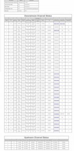

Hat jemand eine Idee, warum auf Channel 27 so viele Fehler entstehen? Ist hier etwas defekt? Sind genau 30 Tage seit dem letzten Boot.

LTE Einstrahlung -> Störung melden.
