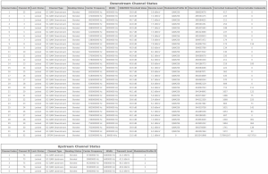

Hier in meinem Anschlussbereich (Raum Stuttgart) scheint sich heute was getan zu haben. Der Docis 3.1-Bereich welcher ehemals auf 786 MHz reinkam und einen nur durchschnittlichen SNR von 31,5 dB hatte, wurde hier auf 823 MHz umgestellt dadurch ging der SNR auf knapp 36dB hoch :) zudem wird hier jetzt eine Kanalbreite von 86000 kHz gefahren! Docsis3.1.jpg
  • Technicolor TC4400 Docsis 3.1 Modem Info Thread Beitrag #6.853
Interssant. Eventuell um die nur 24 SC-QAM zu kompensieren? Wobei das auch schon die erste Stufe Remote-PHY sein könnte. War der Anschluss einige Zeit down?

Bei den Uploadkanälen hat sich nichts geändert, es sind immer noch 5 geblieben!
Auf jeden Fall scheint der Docsis 3.1-Bereich jetzt hier wirklich sauber zu laufen eigentlich keine unkorrigierbaren Fehler mehr zu sehen bis jetzt :) Vorher waren es massig Fehler ...

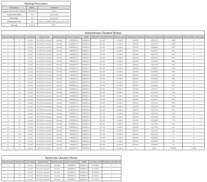

  • Technicolor TC4400 Docsis 3.1 Modem Info Thread Beitrag #6.867
  • Technicolor TC4400 Docsis 3.1 Modem Info Thread Beitrag #6.868
Ins Configfile kann ich leider nicht reinschauen. Soweit ich weiß werden 1050/55 provisioniert. Ich mach mich dann die Tage ans Thema LAG mit dem TC4400, mal sehen ob ich da was hin bekomme. Wobei mir ein PC mit zwei Ethernetports fehlt und ich dann von zwei Rechnern gleichzeitig laden müsste um den Traffic in der Firewall auszulesen.

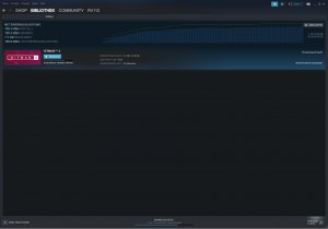

Hier mal noch ein Realworldtest. (QoS steht auf 910/49 MBit/s für stabile Latenz)
  • Technicolor TC4400 Docsis 3.1 Modem Info Thread Beitrag #6.870

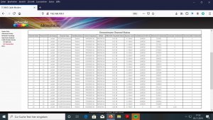

  • Technicolor TC4400 Docsis 3.1 Modem Info Thread Beitrag #6.872
  • Technicolor TC4400 Docsis 3.1 Modem Info Thread Beitrag #6.873
Nö, da ändert sich natürlich nix. Ist ja noch immer nur D3.0 im Upstream und kein LLD usw. Klar, man hat nun mehr Puffer und braucht das QoS eigentlich nicht mehr. Selbst Youtube mit 8K60HDR puffert mit maximal 600 MBit/s Peak. Für große Downloads ist es natürlich dennoch ratsam ein gutes QoS zu haben, klar.
