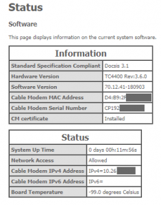

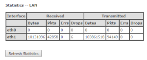

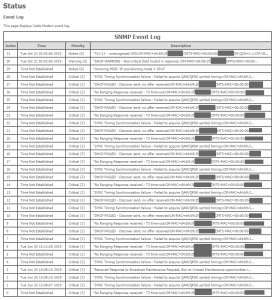

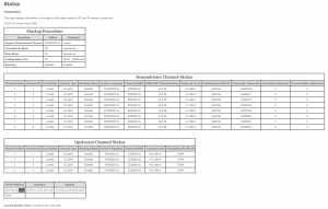

Eckdaten
- Provider: Sat-Kabel Burgstädt
- CMTS: sie sagten erst, es wäre ein CASA, gestern kam aber raus, es ist ein ARRIS (genauen Typ kenne ich leider nicht)
- Zuleitung Docsis 3.0, DS Lite (Umstellung auf Dual Stack ist möglich)
- bisheriges Modem: Fritz!Box 6490 Cable
- neues Modem: TechniColor TC4400
Historie:
- halbgare Provisionierung mit Standard-Config:
- halbgare Provisionierung mit Fritz!Box-Config:
- Provider hat Support eingestellt:
- Reaktion der BNA:
- Mit Herrn Werner vom Werner Shop telefoniert
- Letzte Woche und gestern nochmals direkten Kontakt beim Provider gesucht
Ergebnis:
Der Provider hat die Konfiguration nun soweit vorgenommen, wie es ihm nur möglich ist. Einen Vergleichstest zwischen der FB6490 und dem TC4400 habe ich dann letzte Nacht zwischen 3:00 und 4:30 Uhr mit dem Internet Explorer vorgenommen. Daraus ist ersichtlich, dass die FB6490 bessere Up- & Downloadraten und besseren Ping und die TC4400 eine bessere Leitungsqualität bieten.
Anbei die Werte und die TC4400-Konfiguration.
Was meint ihr?
Lohnt sich ein Umstieg?
Was bringt Dual Stack?

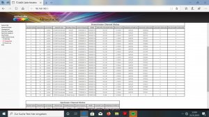

nabend.
erfreulicherweise wurde hier letzte woche neu segmentiert. das ging dann ruck zuck. hab eine kleine baustelle direkt um die ecke bemerkt, zwei tage spaeter wurde dann nachts umgestellt.
seitdem auf den normalen kanaelen kaum noch fehler, der OFDM block ist nach wie vor nicht zu gebrauchen, trotz eigentlich guter signalstaerke.
so siehts nach 3 minuten laufzeit aus. mehr unkorrigierbare als korrigierbare fehler.
hoffentlich wird das dann auch noch gefixt. bin aber jetz guter dinge :)
  • Technicolor TC4400 Docsis 3.1 Modem Info Thread Beitrag #6.824
nabend.
Die Summe aus uncorrected und corrected entspricht etwa unerrored im OFDM-Kanal, Zufall, oder Fehler in der Oberfläche?
  • Technicolor TC4400 Docsis 3.1 Modem Info Thread Beitrag #6.825
Wenn man die anderen OFDM Screenshots im Thread vergleicht dann ist es Zufall
