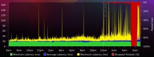

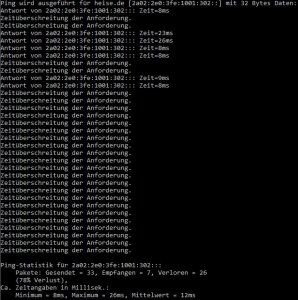

Interessant!
Hier gibt es mal wieder Ingress vom Feinsten :( Der ganze Node ist betroffen.

Und, schon ne Störung gemeldet?
  • Technicolor TC4400 Docsis 3.1 Modem Info Thread Beitrag #6.759
Ich habe mal vorsichtig auf das bereits bestehende Ticket hingewiesen via Twitter. Letztes Mal wollte man mir danach eine neue Dose setzen lassen, kostenpflichtig :rolleyes:
