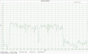

Kann es nicht sein, dass UM eventuell bei 800 MHz gezielt etwas dämpft wegen LTE800? Zumindest sieht es auf dem Spektrumanalyzer so aus, denn bei 830 MHz geht der Powerlevel wieder hoch.
  • Technicolor TC4400 Docsis 3.1 Modem Info Thread Beitrag #6.735
Könnte auch eine Reflektion sein, die hier zuschlägt - auch bei 400 MHz, also der halben Frequenz gibt es einen leichten Einbruch. Solche Wiederkehrenden Muster sind ja typisch. 10 dB sind aber auch eigentlich nicht der Rede wert ;-)
  • Technicolor TC4400 Docsis 3.1 Modem Info Thread Beitrag #6.736

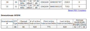

Hab heute auch mal etwas mit meinem Ersatz TC4400 gespielt und an die gleiche Dose wie mein Arris gehängt.
Das TC4400 zeigt den OFDM deutlich schlechter an wie den letzten 770 MHz SCQAM Kanal.
Das Arris ist da sehr ausgeglichen und zeigt den OFDM auch 2-3dB höher an wie das TC4400
  • Technicolor TC4400 Docsis 3.1 Modem Info Thread Beitrag #6.738
Kann ich so bestätigen. Das TC errechnet wohl einen Mittelwert. Das Arris zeigt nur PLC usw. an.

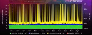

Heute ist meinem direkten Nachbarn (noch UM Kunde) der Kragen geplatzt.
Netzflix war bei Ihm nicht mehr möglich.
Das reine Surfen im Internet auch extrem träge (Er verwendet die UM 6490 mit OS 7.10).
Ein Blick in den Thinkbroadband Monitor offenbart folgendes, ich bin mittlerweile echt erschrocken, wie mies die Qualität seitens UM hier in der Ecke geworden ist.
Naja, UM hat jetzt wohl einen weiteren Kunden verloren...
  • Technicolor TC4400 Docsis 3.1 Modem Info Thread Beitrag #6.740
Das ist doch noch super im Vergleich zur Connectbox :D

Wenn die Pilots und der PLC Bereich zum 'einem' Mittelwert verrechnet werden wäre dieser in dem Fall noch größer.
Evtl. zeigt dass TC4400 den min. Wert an.
  • Technicolor TC4400 Docsis 3.1 Modem Info Thread Beitrag #6.743
Bei mir zeigt das Arris ca. 1-2dB mehr an als das TC4400. Dafür ist es bei den SC-QAM etwas schlechter. Generell sind bei beiden Geräten dies ja nur errechnete Werte und von daher immer mit Vorsicht zu genießen.
  • Technicolor TC4400 Docsis 3.1 Modem Info Thread Beitrag #6.744
.. von daher immer mit Vorsicht zu genießen.
