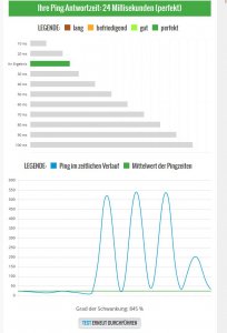

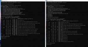

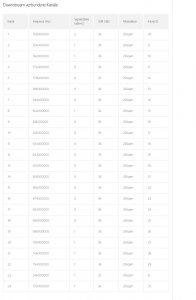

So.
ConnectBox angeschlossen
War erstmal etwas fummelei mit dem BridgeModus etc und dem USG+Rest ...
Gerade mal Dota2 angeschmissen um mal einen live test zu machen ...
Ich kann es mir nicht erklären, aber die Paketverluste etc. sind komplett weg.
Hat mein TC wirklich nen Schaden ? Kann ich mir eigentlich kaum vorstellen ?
Die ConnectBox läuft allerdings aktuell auch auf Docsis 3.0
Pathping zu web.de und heise. de führt aber zu exakt den selben "Verlusten" ?
Kann mir das alles irgendwie nicht erklären
Mal ein paar Screens
