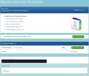

Auch im Kundencenter ist nun alles korrekt hinterlegt :)

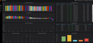

Hat jemand das hier schon mal getestet?
Danke für den Link. Passt perfekt, da ich eine Prometheus und eine Grafana VM habe.
Ich bin bei sowas leider unbegabt und bekomm es nicht alleine zum laufen. Wenn Du was mit Anleitung hin bekommst, würde ich da direkt zugreifen :)
So habe ich es bei mir installiert:

# grafana/TC4400.json aus dem git link oben in der grafana Weboberfläche als Dashboard importieren. Fertig:
Hoffe das hilft weiter.

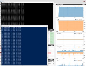

Ich habe jetzt mal einen Härtetest zur Stoßzeit gemacht (in meinem Segment 22 Uhr). Speedtest lief dabei und dann 500 TCP Pings alle 10ms raus geschickt und auch den Jitter erfasst. Der Speedtest brachte mit Netflix am TV 830 MBit/s. Das Ergebnis ist für mich absolut akzeptabel.
Interessant ist dass beim Upload die Latenz teils leicht nach unten geht, bzw. mehr Ausbrüche unter 6ms zu sehen sind.
Ich musste leider einen Teil der Testergebnisse kürzen, da es trotz Spoiler sonst nicht ins Forum passt. @Sascha die 10.000 Zeichen Limitierung ist für einen Spammer zu viel und für einen Poster mit Code zu wenig. Daher lieber raus damit, oder im Spoiler kein Limit setzen.

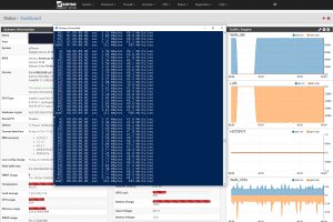

Hier ein Ausschnitt vom Uploadtest bei 50 MBit/s:
(Ich weiß, mein QoS braucht im Upstream etwas Feinschliff. Die 1000ms scheinen beim CQB Trafficshaper jedoch normal zu sein. PRIQ macht das nicht, liefert aber nicht so stabile Datenraten. Jemand eine Idee?)

Probing 193.99.144.80:80/tcp - Port is open - time=7.615ms jitter=-8.024
Probing 193.99.144.80:80/tcp - Port is open - time=7.103ms jitter=-8.509
Probing 193.99.144.80:80/tcp - Port is open - time=6.446ms jitter=-9.139
Probing 193.99.144.80:80/tcp - Port is open - time=7.032ms jitter=-8.523
Probing 193.99.144.80:80/tcp - Port is open - time=8.295ms jitter=-7.231
Probing 193.99.144.80:80/tcp - Port is open - time=7.085ms jitter=-8.418
Probing 193.99.144.80:80/tcp - Port is open - time=7.096ms jitter=-8.379
Probing 193.99.144.80:80/tcp - Port is open - time=7.279ms jitter=-8.169
Probing 193.99.144.80:80/tcp - Port is open - time=6.570ms jitter=-8.852
Probing 193.99.144.80:80/tcp - Port is open - time=6.794ms jitter=-8.599
Probing 193.99.144.80:80/tcp - Port is open - time=6.586ms jitter=-8.780
Probing 193.99.144.80:80/tcp - Port is open - time=7.525ms jitter=-7.812
Probing 193.99.144.80:80/tcp - Port is open - time=6.907ms jitter=-8.405
Probing 193.99.144.80:80/tcp - Port is open - time=6.397ms jitter=-8.889
Probing 193.99.144.80:80/tcp - Port is open - time=7.553ms jitter=-7.704
Probing 193.99.144.80:80/tcp - Port is open - time=7.571ms jitter=-7.662
Probing 193.99.144.80:80/tcp - Port is open - time=6.618ms jitter=-8.591
Probing 193.99.144.80:80/tcp - Port is open - time=6.823ms jitter=-8.359
Probing 193.99.144.80:80/tcp - Port is open - time=6.675ms jitter=-8.480
Probing 193.99.144.80:80/tcp - Port is open - time=7.833ms jitter=-7.296
Probing 193.99.144.80:80/tcp - Port is open - time=7.779ms jitter=-7.328
Probing 193.99.144.80:80/tcp - Port is open - time=8.281ms jitter=-6.802
Probing 193.99.144.80:80/tcp - Port is open - time=7.929ms jitter=-7.133
Probing 193.99.144.80:80/tcp - Port is open - time=7.015ms jitter=-8.025
Probing 193.99.144.80:80/tcp - Port is open - time=7.586ms jitter=-7.430
Probing 193.99.144.80:80/tcp - Port is open - time=6.655ms jitter=-8.338
Probing 193.99.144.80:80/tcp - Port is open - time=7.478ms jitter=-7.490
Probing 193.99.144.80:80/tcp - Port is open - time=7.946ms jitter=-6.999
Probing 193.99.144.80:80/tcp - Port is open - time=7.290ms jitter=-7.634
Probing 193.99.144.80:80/tcp - Port is open - time=6.663ms jitter=-8.237
Probing 193.99.144.80:80/tcp - Port is open - time=8.195ms jitter=-6.680
Probing 193.99.144.80:80/tcp - Port is open - time=6.802ms jitter=-8.054
Probing 193.99.144.80:80/tcp - Port is open - time=6.986ms jitter=-7.845
Probing 193.99.144.80:80/tcp - Port is open - time=6.959ms jitter=-7.849
Probing 193.99.144.80:80/tcp - Port is open - time=7.712ms jitter=-7.072
Probing 193.99.144.80:80/tcp - Port is open - time=10.412ms jitter=-4.351 <== END UPLOAD
Probing 193.99.144.80:80/tcp - Port is open - time=12.151ms jitter=-2.599
Probing 193.99.144.80:80/tcp - Port is open - time=9.429ms jitter=-5.314
Probing 193.99.144.80:80/tcp - Port is open - time=9.113ms jitter=-5.614
Probing 193.99.144.80:80/tcp - Port is open - time=9.269ms jitter=-5.441
Probing 193.99.144.80:80/tcp - Port is open - time=9.326ms jitter=-5.368
Probing 193.99.144.80:80/tcp - Port is open - time=11.817ms jitter=-2.861
Probing 193.99.144.80:80/tcp - Port is open - time=9.519ms jitter=-5.151
  • Technicolor TC4400 Docsis 3.1 Modem Info Thread Beitrag #6.890
Das ist eigentlich logisch, da Du dann mehr Zeitschlitze zugeteilt bekommst.

@pascalp: Kann man das Grafana und Prometheus auch problemlos auf nem Raspi3 laufen lassen? Fallen da große Datenmengen an? Mein Raspi hat aktuell noch 6GB freien Speicher? Reicht das?
Kann man schon, wenn du Prometheus nur fürs TC4400 Scraping benutzt kein Problem, bei mehr Metriken kann es aber schnell knapp werden.

Danke @sch4kal. Dann muss ich mal schauen. Könnte die SD Karte auf eine hier noch rumliegende 32GB Karte verdoppeln und hätte dann noch etwas mehr Spielraum für unnützes Zeug :)

Ich versuche aktuell zu ermitteln wie viel Traffic über den OFDM und wie viel über die SC-QAM gehen. Jemand da schon Erfahrungen gesammelt? Meine Vermutung ist ja eine gleiche Aufteilung und keine Bevorzugung des OFDM. Leider ist die Paketanzeige in der .33 ja etwas buggy und zeigt viel zu wenige Pakete an. Mit der .41 kommt hier ein genauerer Wert hin. Falls jemand Erkenntnisse hat, bitte teilen. Ich lasse aktuell einen größeren Download laufen und werde dann die SC-QAM Kanäle und deren Auslastung anschauen, um zu schätzen wie viel noch über den OFDM ging. Leider ist der Traffic vom OFDM nicht via SBC einsehbar.
Anbei noch nachträglich ein Ping (ICMP) bei Volllast zu heise.de IPv4 (IPv6 wird mal wieder über Stuttgart geroutet...)
SD-Karten gehen schnell kaputt, wenn man dort viele kleine Schreibzugriffe hat (Logfiles, Datenbanken).
Danke für den Hinweis. Sehr guter Einwand. Müsste man mal schauen, ob ich irgendwie ne HDD dafür anstöpseln kann...
  • Technicolor TC4400 Docsis 3.1 Modem Info Thread Beitrag #6.900
USB :)
