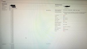

  • Technicolor TC4400 Docsis 3.1 Modem Info Thread Beitrag #7.209
SBC ist ein Portal womit jeder Kundenanschluss mittels SNMP live ausgelesen werden kann.
Im Falle des TC4400 z.B. so. Auch ein UDP Speedtest oder Neustart kann damit gemacht werden
