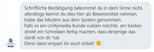

Zur Vollständigkeit: Das hier wäre der korrekte Sperrfilter?
(Direkter Link geht leider nicht, da < 10 Posts)
www. antennenland.net/LTE-Filter-LPF-774-short
Also bei DSL hatte ich längst nicht solche Probleme. Bereits zu Vertragsabschluss werden sämtliche Daten mitgesendet inkl. SIP und ein eigenes Modem z.B. Drytek ist auch fix installiert - muss wohl wieder wechseln.
Edit:
Meint ihr das passt soweit? Prüfen kann ich es nicht oder?

Vielleicht hatte ich ja Glück und die SIP-Daten sind bereits per Brief unterwegs aufgrund der Modem Umstellung oder muss ich diese aktiv anfordern?
Das bringt Dir nichts, da UM die SIP Daten ändert, sobald Du auf die Providerhardware zurückwechselst. Die alten sind dann nicht mehr gültig!
Edit:
Der vorletztes Satz ist ja mal die Frechheit schlechthin...soll doch UM gucken, das sie ihr System richtig hinbiegen, dass es ein neuer Kunde ungefragt, ohne Vollmacht und dergleichen sofort aktivieren kann. So ein kleiner Automatismus kann ja wohl nicht so schwer zu implementieren sein.
Ja, das ist schon ganz schön frech.
Als Kunde mit eigener HW bist Du für die nur eine lästige Schmeißfliege und das vermitteln die Dir auch unverhohlen!
