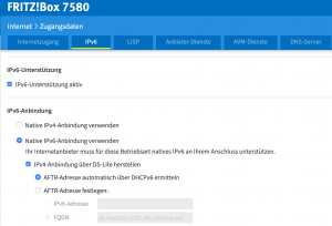

Sonst bleibt die Frage ob du einen DualStack oder DS-Lite Anschluss hast.
Bei DS-Lite muss die FritzBox etwas anders konfiguriert werden, siehe Anhang.
Kontrollierst dann nochmals ob bei dir alles so eingestellt ist:
Und wie bekommst du bei den gezeigten Einstellungen eine IPv4?
Laut Einstellung bekommst du eine native IPv6, allerdings keine native IPv4 und auch keine Verbindung per DS-Lite.

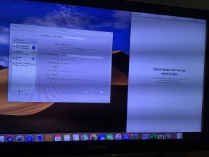

Nachdem das Modem gestartet wurde hat mein Rechner über DHCP eine IP Adresse in diesem Adressbereich bekommen. Ich bin dann auf den Browser mit 192.168.100.1 Und hatte auch die Eingabemaske.
Allerdings klappt der Login nicht....
Dann habe ich aber eine IPv6 Adresse und eine IPv4 Adresse bekommen...ob die aber öffentlich ist, keine Ahnung.
Internet geht aber nicht. Ich mach mal ein Foto

Beim 2ten Versuch konnte ich mich am Modem anmelden. Die Benutzeroberfläche reagiert aber nun nicht mehr. In dem Moment, indem ich die IPv6 bekomme ist Ende.
und was auch seltsam ist. Ich habe das PW in die NotizenApp eingetragen, das war leer, weil kein Internet.
Das wurde ganz kurz synchronisier...also muss kurz Internet da gewesen sein...
  • Technicolor TC4400 Docsis 3.1 Modem Info Thread Beitrag #7.370
Die IPv6 Adresse ist eine Öffentliche, die IPv4 eine sogenannte Link Local, also von Mac OS selbst vergebene.
Deutet auf einen DS-Lite Anschluss hin.

Du hast eine öffentliche ipv6. Damit solltest du ins Internet kommen, wenn dein Rechner für ipv6 korrekt konfiguriert ist.
Die v4 ist jedoch keine "richtige". Das du mit einer 169.x nicht auf eine 192.y kommst, ist auch normal. Die müsstest du manuell auf 192.y konfigurieren, um wieder aufs Modem zu kommen.
