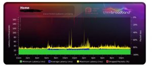

ich habe mit meinem TC-4400 immer wieder kurze Aussetzer. Kann mir jemand helfen woran es liegt und was ich ggf. Unitymedia mitteilen muss?
Vielen Dank!
Hier ein paar Screenshots:
  • Technicolor TC4400 Docsis 3.1 Modem Info Thread Beitrag #7.556
Was verstehst Du unter kurze Aussetzer? Den Paketloss auf dem Graphen? Wie lange ist das Modem nun online (ohne Neustart)?
  • Technicolor TC4400 Docsis 3.1 Modem Info Thread Beitrag #7.557
Das Modem ist ca. 24 Tage online. Habe die Packetloss aber auch nach einem Neustart.
OK. Der Powerlevel ist etwas hoch, aber der Packetloss kommt sicher vom Segment. Entweder irgendwo ein Störer, oder der US ist teilweise nicht so prall. Sieht aber nicht nach viel aus, würde hier also gar nichts unternehmen und abwarten.

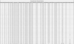

Kann noch einer was zu den Leitungswerten sagen - ob ok, nicht ok.. :-D
  • Technicolor TC4400 Docsis 3.1 Modem Info Thread Beitrag #7.563
Die Leitungswerte sehen gut aus.

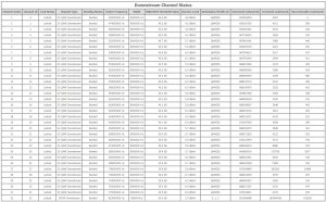

Danke für deine Antwort. Gestern Abend wurde bei mir Vodafone CableMax 1000 geschaltet. Das Modem ist nun 17 Stunden online. Gegen das Packetloss kann man nichts machen? Ich bin häufig per Remote auf meinem Rechner aufgeschaltet und ab und zu geht immer kurzzeitig die Verbindung weg.

Einfach mal eine Störung melden, dass das mal vor Ort richtig gemessen wird.
