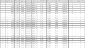

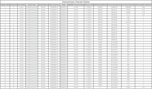

Vielleicht hat ja jemand auch noch bei mir einen Tipp oder eine Empfehlung. :)
Es ist so, dass der OFDM hier vor ein paar Tagen aufgeschaltet wurde. Ohne Sperrfilter läuft die Leitung gar nicht, ist quasi unbenutzbar. Zum Glück hatte ich einen Filter provisorisch gekauft.
Mit Sperrfilter läuft alles soweit in Ordnung, keine Verzögerungen oder Aussetzer. Ich warte jetzt noch mal ein paar Tage oder Wochen ab, denke hier wird UM nachbessern (müssen).
Was mich nur verunsichert, sind die Uncorrectable Codewords. Diese treten aber nur sporadisch und intervallmäßig aus.
Zum Beispiel stehen die Uncorrectable Codewords für 12 Stunden oder 24 Stunden bei 0 und springen dann schlagartig auf > 100.
Also ob jemand an der Leitung "wackeln" würde ...

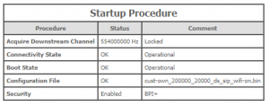

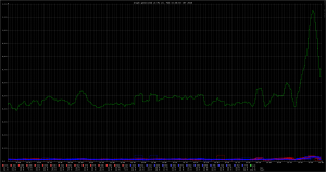

so aehnlich war es bei mir auch. Kontrolliere doch mal ob es sprunghaft in die Hoehe schiesst wenn du an den Leitungen wackelst.
ich habe in meiner Anlage einfach alle Stecker und Kabel rund um den Verstaerker erneuert. Weil die Pfuscher von der Entstoerung haben bei mir immer nur gemessen und festgestellt : alles sei in Ordnung.
Auf die Idee die Kabel/Stecker mal zu untersuchen oder einfach auf Verdacht zu tauschen kommt von denen niemand.
Siehe auch meinen Beitrag hier:
seit da (etwa 14. September 2019 bis heute) habe ich praktisch keine (un)korrigierbaren Fehler mehr.

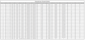

Anbei noch 1 Screenshot von den DS Details nach 7 Tagen und 5 Stunden Uptime.

Unschön, aber noch im Rahmen. Der Pegel ist allerdings grenzwertig. Eventuell doch mal frisch einmessen lassen. Der obere Frequenzbereich fällt etwas zu stark ab.
Hier reicht vielleicht schon, nach der Dose ein kürzeres oder ggf. besser geschirmtes Kabel mit weniger Dämpfung zu verwenden. Wenn das Signal um ~5 dBmV steigt, sollte es schon deutlich besser sein.

Ehrlich gesagt sind 100 fehlerhaft empfangene Codewords (Symbole in der Modulation des Signals) nicht besonders viel. Die Datenrate auf einem DS3.0-Kanal sind grob 50 Mbit/s. Bei QAM256 werden immer 8 Bit gekeinsam kodiert, also kommst Du immer noch auf etwa 6 MSym/s. Wenn davon sporadisch mal 100 kaputt sind, ist das kein Beinbruch.
Wenn der Wert konstant ansteigt, ist eher etwas im Argen.

Der Powerlevel im US ist viel zu hoch. Vermutlich weil die C-Linie abgedämpft wurde wegen Ingress. Auch der OFDM ist unsauber. Hier sollte die Leitung mal richtig gemessen werden.
