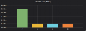

Ok. prometheus und Grafana laufen ja bei mir, allerdings antwortet der exporter nur wenn das Kabel abgezogen wird. Aber dann liefert er nicht viel.
  • tc4400_exporter_build_info
  • tc4400_exporter_scrapes_total
  • tc4400_up
Weitere Parameter werden nicht eingelesen. Das grafana TC4400 Dashboard hat keine Daten zum anzeigen. Was mache ich falsch?
Im Moment ist das Kabel dran, Internet funktioniert. Main Prometheus-Target wird als down angezeigt. Wat nun?

Ja, hast recht, Ich habe gleich zwei Fehler bei mir gefunden. a) habe das Admin Passwort geändert gehabt und b) Ich nutze eine andere IP um auf das Modem zuzugreifen. Nachdem ich beides im TC4400_exporter angepasst habe, geht das jetzt! DANKE!
Irgendwie sehen meine Kurven nihct so schön aus wie andere, die ich gefunden habe... Ich hoffe, dass es besser wird.
  • Technicolor TC4400 Docsis 3.1 Modem Info Thread Beitrag #7.635
Der OFDM schwankt wohl stark bei Dir. Wenn die Störung bekannt ist, ist alles gut.

Da du im ehemaligen Kabel Deutschland Gebiet bist, müssten diese Richtwerte für die Entstörung gelten:
<Link>
Sind aber nur Richtwerte. Kann natürlich trotzdem etwas im Argen liegen. @rv112 hat ja schon Probleme mit dem Upstream und ODFM-Kanal diagnostiziert.
Ok, denn US mit 53 dBmV ist schlimmer geworden:
