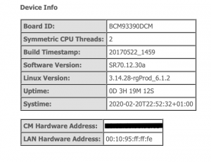

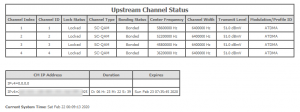

Hi zusammen,
Ich lese hier, dass einige von euch auch das gleiche Problem wie haben, bzw. in der Vergangenheit hatten.
Ich habe nämlich einen Packetloss von etwa 98% (innerhalb von 24h gemessen).
Mein Router (ein Asus RT-AC86U, aktuellste Merlin SW) kriegt zwar eine öffentliche IPv4 Adresse, allerdings ist (fast) kein Datenverkehr möglich. Gelegentlich gehen ein oder zwei Pings durch, aber das ist auch schon alles.
Das ganze passiert, seit dem ich auf das 1000/50-Paket umgestiegen bin.
Die Telefonsupport ist leider wenig hilfreich. Sie versuchen mir immer die "Comfort"-Option zu verkaufen, können mein Problem nur aufnehmen, aber kein Bearbeitungsstand nennen, etc..
Mir wurde jedoch gesagt, dass der Fehler auf der Seite von Unitymedia (bzw. jetzt Vodafone) liegt und das sich "jemand aus der Technik-Abteilung meldet", allerdings habe ich jetzt seit paar Tagen keine Rückmeldung erhalten. Ich verlasse mich daher auf eure Fachkenntnisse, die mich in den vorangegangenen Posts wirklich begeistert haben! :)
Ich wäre euch allen sehr dankbar, wenn ihr einen Blick auf meine Parameter in den Screenshots werfen und mir ein paar Hinweise, bzw. eure Meinung geben könntet.
Danke!

  • Technicolor TC4400 Docsis 3.1 Modem Info Thread Beitrag #7.579
@keskol der OFDM hat ein zu schlechtes Signal.
Mir persönlich gefällt auch der US-Powerlevel nicht, aber da scheint er ja zu bonden, also ist das offenbar nicht so schlimm.
Hattest Du vor der Buchung des neuen Tarifes wirklich keine Probleme?

  • Technicolor TC4400 Docsis 3.1 Modem Info Thread Beitrag #7.581
Gibt hier noch ein paar Experten für Signalwerte (z.B. @Hemapri @rv112), deren Bestätigung würde ich nochmal abwarten. Ich bin eher so Amateur mit gefährlichem Halbwissen auf dem Gebiet ;)
  • Technicolor TC4400 Docsis 3.1 Modem Info Thread Beitrag #7.582
Der obere Frequenzbereich fällt ab, der OFDM ist ebenfalls zu schlecht und Dein Hauptproblem. Der US ist ebenfalls grenzwertig. Die Hotline hat in diesem Fall recht, dass die Störung auf ihrer Seite liegt. Demnach nochmal Störung melden und frisch einmessen lassen. Das Modem hat natürlich nix.

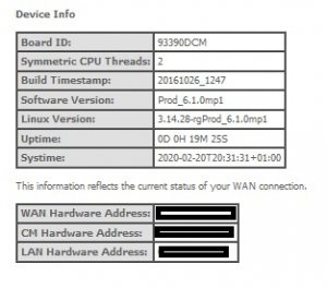

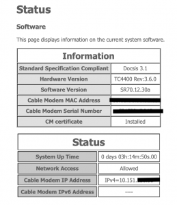

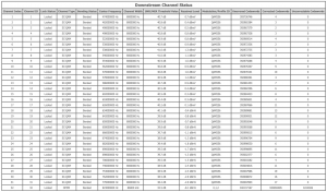

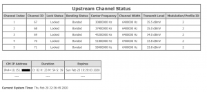

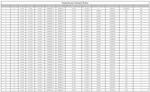

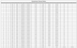

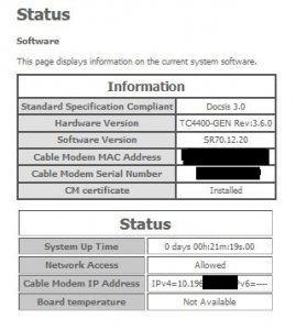

ich hatte diesen Beitrag zuerst in einem anderen Thread geschrieben, habe aber jetzt gemerkt, dass es scheinbar ein eher generelles Problem ist. Den alten Beitrag werden ich dann löschen.
Seit gestern morgen komme ich auch nicht mehr ins Netz mit dem TC4400, es geht quasi gar nichts mehr. Ich erhalte eine IPv4 Adresse und das war es leider.
Der Techniker soll nun sogar schon heute nachmittag kommen, ich bin aber unsicher ob er wirklich etwas bewirken kann/will.
Anbei die üblichen Screenshots, es wäre freundlich wenn ihr Profis das bewerten könntet.
Besten Dank!

  • Technicolor TC4400 Docsis 3.1 Modem Info Thread Beitrag #7.588
Besten Dank!
Ich würde vermuten dass hier der OFDM kürzlich aufgeschaltet wurde und noch nicht richtig eingestellt ist. Ist dem so? Falls ja, einfach ein paar Tage abwarten. Falls nein: Störung melden.
  • Technicolor TC4400 Docsis 3.1 Modem Info Thread Beitrag #7.589
Hallo rv112,
danke für deine Antwort. Ich denke ja, ich habe es aber nicht zu 100% beobachtet, da ich nicht weiß, wie es "vorher" aussah.
Störung ist wie beschrieben ohnehin gemeldet, Techniker sollte nachher kommen.
Ich vermute aber, er wird nichts machen können.
  • Technicolor TC4400 Docsis 3.1 Modem Info Thread Beitrag #7.590
Techniker war da und ist ohne Aktion wieder gegangen. Alle Werte seien ok, liegt am Modem und da kann er nix machen.
Was heißt denn ein paar Tage abwarten und wie sicher ist es denn, das irgendwann wieder „alles von alleine“ funktioniert?
  • Technicolor TC4400 Docsis 3.1 Modem Info Thread Beitrag #7.591
Dann wars ne Pfeiffe oder er hat Tomaten auf den Augen, der OFDM ist sowas von Out of Range...

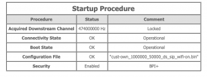

2. mein Downloadspeed ist sehr unterschiedlich. habe eine 1Gbit Leitung, aber Speedtest von verschiedenen Seiten zeigt mir was zwischen 400 und 700 Mbit. Wahrscheinlich liegt es an Punkt 4.
3. Woher kommen die Dateien wie "cust-own_400000_40000_ds_sip_wifi-on.bin " oä.
2. Dann muss es irgendwo ein Flaschenhals geben. Der kann von hoher Auslastung in deinem Netzsegment, von zu niedrigem Throughput deines Routers oder Engpässen in deinem Heimnetzwerk kommen. Vielleicht kommt der verwendete Speedtest auch nicht mit höheren Geschwindigkeiten zurecht, oder es liegt tatsächlich eine Störung vor.
3. Das ist der Name der Konfig Datei die dein Internetanbieter an dein Modem schickt. Sie bestimmt die Internetgeschwindigkeit, die IP Konfiguration und andere Einstellungen die nur der Provider vornehmen kann.
Bei Unitymedia kann man am Namen die wichtigsten Eigenschaften des Vertrags ablesen:
cust-own bedeutet Kundeneignes Endgerät
Die Zahlen geben die freigeschaltete Internetgeschwindigkeit an
ds, dslite oder ip4 gibt den Anschlusstyp an
sip bedeutet, dass die Telefonie über SIP läuft.
Das TC4400 zeigt den Namen der Konfig Datei auf der Seite mit den Modemwerten an. Davon kannst du einen Screenshot schicken. Oft kann man anhand der Modemwerte sehen ob eine Störung vorliegt.

Ok, ich bin bei KD/VF und mein Configfile heißt "bac1050200030001d4b92f6af21c"
Startup Procedure
Procedure Status Comment
Acquire Downstream Channel 146000000 Hz Locked
Connectivity State OK Operational
Boot State OK Operational
Configuration File OK bac1050200030001d4b92f6af21c
Security Enabled BPI+
Anbei die Modemwerte, wenn du daraus was lesen kannst, wäre interessant.

  • Technicolor TC4400 Docsis 3.1 Modem Info Thread Beitrag #7.595
Modemwerte sehen soweit wie ich das beurteilen kann gut aus. Die sollte keine Probleme machen.
Kann sein, dass dein Segment an einem Freitag Abend einfach nicht mehr Geschwindigkeit hergibt. Ich würde zu einer ruhigeren Zeit nochmal Speedtests machen um das Problem einzuschränken.
