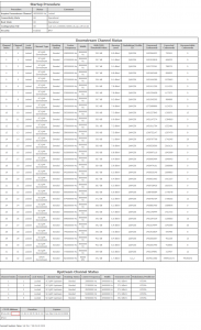

  • Technicolor TC4400 Docsis 3.1 Modem Info Thread Beitrag #7.679
Hallo Leute,
ich habe mir auch gerade das TC4400 gegönnt und wollte direkt mal eure Meinung zu meinen Werten hören.
Ich plane auch die Umstellung auf den Gigabit Tarif und wollte daher vorher prüfen, ob es ohne Ärger klappt (Rat aus dem Forum):
Hier die Werte von gerade:
Danke im Vorraus!
Die Werte sind ein Traum! Besser geht es fast nicht.
@ascii
Der MER des OFDM ist zu gering. Störung melden und beheben lassen.

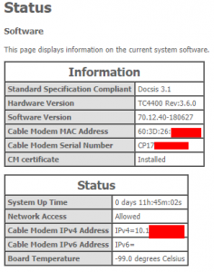

So Leute, seit Freitag versuche ich leider einfach nur ein Modem provisionieren zu lassen, aber anscheinend wirklich bei Unitymedia zu viel verlangt. Liege ich laut den Screenshots in der Annahme richtig, dass da einfach nichts provisioniert wurde? Meine alte 6490 funktioniert auch noch, also läuft ja anscheinend irgendwas bei denen gewaltig schief. Kann mir zudem jemand was zu meinen Werten sagen? Vielen Dank
  • Technicolor TC4400 Docsis 3.1 Modem Info Thread Beitrag #7.694
Modem nicht provisioniert, korrekt.
  • Technicolor TC4400 Docsis 3.1 Modem Info Thread Beitrag #7.695
War bei mir anfangs auch so, die hatten Probleme mit der MAC-Adresse. Einfach beharrlich bleiben und immer wieder eine Störung melden mit der Provisionierung. Irgendwann hat mich die Technikabteilung angerufen, sich entschuldigt und der Herr hat sich gekümmert, hat dann zwar immer noch 2 Tage gedauert, aber dann gings und er rief mich 3x innerhalb von 2 Tagen an. Meine Fritzbox lief aber die ganze Zeit, also war es halb so schlimm.
PS. Provisioniert ist das Modem, wenn bei Configuration file was drin steht, was deinem Vertrag entspricht also sowas wie cust-own_400000_40000_ds_sip_wifi-on.bin.
