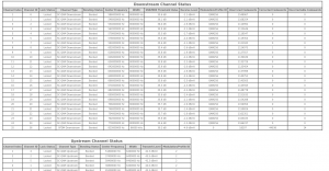

Ich bin mal gespannt ob Vodafone mir noch einen Brief bezüglich DOCSIS 3.1 für CableMax 1000 schickt.
Grundsätzlich kann mein TC4400 ja 3.1, nur blockiert ich den weiterhin per Sperrfilter.

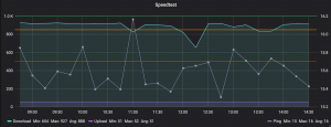

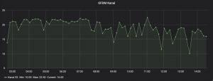

Habe heute nochmal den Filter entfernt und der OFDM bleibt auf Partial Service, hat starke SNR Schwankungen und produziert unkorrigierbare Fehler.
In 13 Stunden Uptime schon 54457757 unkorrigierbare Fehler.
Wobei die Geschwindigkeit recht konstant verfügbar ist.

Ja, den könntest du bekommen, da dein Modem den OFDM-Bereich dann ja nicht nutzt und somit die D3.0-Kanäle ausreizt.
  • Technicolor TC4400 Docsis 3.1 Modem Info Thread Beitrag #7.734
Dann soll Vodafone den OFDM endlich entstören. Da weigert man sich ja seit UM Zeiten...
Weil das Messgerät der Techniker immer sagt der wäre ok.
