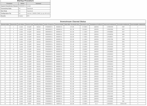

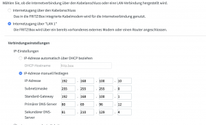

Hey Leute,
kurze frage in die Runde. Hab jetzt auch langem hin und her das Modem provisioniert bekommen und hätte dazu eine Frage. ich würde es jetzt gerne noch an die Fritzbox 6490 anschliessen und würde da den Schalter umlegen "Internetzugang über Lan1"-. wenn ich den Haken jedoch auf IP Adresse automatisch beziehen stelle komme ich nicht ins Netz, manuell habe ich jetzt mal folgendes eingegeben und komme trotzdem nicht online. Mit dem PC direkt angeschlossen klappt alles. Folgendes habe ich eingestellt, kann mir einer vllt auf Anhieb sagen was ich da flach einstelle?
Zudem noch meine Modemwerte, sind die in Ordnung so? Sehe ich das richtig, dass es echtes Dual Stack ist?Bildschirmfoto 2020-03-11 um 21.17.37.pngBildschirmfoto 2020-03-11 um 21.17.27.pngBildschirmfoto 2020-03-11 um 21.04.43.png
Vielen Dank schon mal im Voraus, ihr würdet mir damit den Netflix Abend retten :)
  • Technicolor TC4400 Docsis 3.1 Modem Info Thread Beitrag #7.714
@jadaka23: Startest Du das Modem auch immer neu, wenn Du das Endgerät (PC oder Fritzbox) daran änderst? Das ist zwingend notwendig. Und ja, Dein Konfigfile nennt "_ds_" also Dualstack,

Du bist der Retter, genau das war die Lösung! Hab schon an mir selbst gezweifelt

Hey Leute,
Zudem noch meine Modemwerte, sind die in Ordnung so? Sehe ich das richtig, dass es echtes Dual Stack ist?Anhang anzeigen 4770Anhang anzeigen 4769Anhang anzeigen 4766
Kann mir eventuell noch jemand was zu den Werten sagen? Nicht korrigierbare Fehler gibt es ja schon mal keine...
