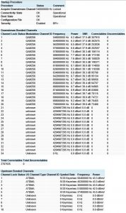

Nachdem mein Modem nun seit Wochen am Stück einwandfrei lief, hatte ich seit heute Nacht ein paar Packetloss dabei. Also aufs Modem geschaut und festgestellt dass 2 von 5 US Kanälen nur "Partial Bonded"
Das liegt definitiv an der Leitung.
Das TC4400 selbst läuft einwandfrei, hier mal der Status nach 1 Woche Laufzeit:
Ich hab hier, egal, wie lange das Modem läuft, keinen einzigen unkorrigierbaren Fehler.
Wenn da ein Fehler kommt, liegt es definitiv an der Leitung.

  • Technicolor TC4400 Docsis 3.1 Modem Info Thread Beitrag #831
Ja so sah es bei mir auch aus. Selbst mit dem eingebrochenen US. Das Modem ist echt top.

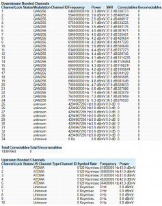

Das gleiche hatte ich auch, bei uns war es ne Einstrahlung durch nen defektes Verbindungskabel zwischen HÜP und unserer Wohneinheit. Nach 1,5 Jahren und wöchentlichen Kontakt mit UM und deren Subunternehmen, haben die es endlich getauscht.... WIr hatten auch immer wieder mal 5 Up Kanäle, dann nur einen, dann mal 3. Das ging den ganzen Tag so. Jedes mal wenn alle Werte mal wieder von 30dbmv auf 58 stiegen und Kanäle weggebrochen waren, war das Internet nicht mehr nutzbar. Die Zeit dazwischen konnte man wenigstens Internetseiten laden... :(
Mit dem TC4400 wurden die Probleme aufjedenfall besser. Das rumspringen der Pegel hatte man zwar immer noch gemerkt, aber für einen deutlich kürzeren Zeitraum.
Bin einfach nur froh, wir haben hier sonst keine Alternative... Warte jetzt nur noch auf die Antwort auf meine "Beschwerde Mail" wegen der Gutschrift, die ja erst angefordert werden darf, laut Hotline, wenn die Störung endgültig behoben wurde :D.....
Hier mal die aktuellen Werte nach 5 Tagen Uptime (seit der Störungsbehebung)
Wow, da ist meine Leitung ja richtig gut :smile:
2,8 Millionen korrigierbare nach 7 Tagen zu 14,5 Millionen korrigierbare nach 5 Tagen. :super:
  • Technicolor TC4400 Docsis 3.1 Modem Info Thread Beitrag #836
Ja woher die "FEhler" kommen weiß ich auch noch nicht :D Das war vor ein Paar Wochen, trotz des defekten Kabels, mal besser, da hatte ich vll in Summe 10.000 pro Tag :3
