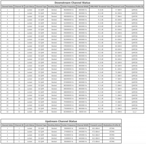

Ich "erfreue" mich seit knapp zwei Wochen an einem quasi nicht existenten Upload. Über zwei Tage verteilt in 20 Messungen variierte der immer zwischen 0,3 und 2 Mbit/s, gebucht habe ich 20. Fange ich an, mal größere Dateien hochzuladen, bricht das ganze Netz für ein paar Minuten zusammen.
Spannend: Ich bin mir relativ sicher, dass die Verbindung nachts / an Wochenenden besser ist. Kann es vielleicht sein, dass das Backbone hier in der Region wegen der vielen Homeoffice-User einfach massiv überlastet ist?

In welchem Netz bist Du ? Deine Pegel Werte erscheinen mir extrem hoch oder übersehe ich etwas ?
  • Technicolor TC4400 Docsis 3.1 Modem Info Thread Beitrag #9.391
Ja, da stimmt ja gar nichts. Dringend einmessen lassen!

Danke euch beiden für das schnelle Feedback! Bevor ich jetzt den Service-Techniker antanzen lasse: Ursprünglich hatte der UM-Techniker (NRW) das Modem am Fernseher angeschlossen, da ist aber keine Netzwerkdose. Ich habe also kurzfristig Im Verteilerschrank (Luftlinie 4-5 Meter) das Coax-Kabel von unten abgeschraubt und das Modem direkt daran gehängt. 1,5 Jahre hatte ich da auch keine Probleme mit. Könnte das die Ursache für meinen Spaß sein? Wieso wird das jetzt zum Problem?

Weil Du keine Dämpfung hast durch die fehlende Dose. Das kann durchaus Dein Problem sein, muss nicht. Eine Störung zu melden ist hier aber der richtige Weg.

Wobei wenn ich mich nicht täusche installiert UM die erste Dose "gratis" aber die nächsten werden dann gesondert abgerechnet. Ich würde kein Techniker nach Hause rufen bevor das Modem nicht an einer Korrekten Dose hängt. Das Risiko ist relativ groß dass der NE4-Tech der kommt sofort wieder geht und 99 EUR in Rechnung stellt weil das Modem unsachgemäß vom Kunden angeschlossen wurde.
Das Modem muss erst zurück an seinen Platz oder es muss eine Dose installiert werden.
Aber wenn Du +24dBmV am splitter hast (ich gehe mal davon aus dass er dort installiert ist), wieviel hast du an der normalen Dose ? (bzw. ist das die einzige im Haus ?)

Bei meiner Installation käme das in etwa hin mit den 24 dB "Überschuss", wenn ich direkt an den Verstärkerausgang gegangen wäre
Verstärkerausgang -> Technetix Abzweiger 8 dB -> Multimediadose 15 dB.
Macht zusammen 23 dB Dämpfung ...
Am Stammausgang des Technetix Abzweigers mit 1,8 dB Dämpfung hängt ein Abschlusswiderstand ...

Danke nochmal an euch alle! Ja, ich habe das Modem direkt an den Splitter gesetzt, die beiden Kabel zum Wohnzimmer und zum Schlafzimmer abgeklemmt, weil ich den "analogen" Fernsehanschluss nicht nutze. Ich habe grade mal umgebaut. Nach etwas googeln habe ich rausgefunden, dass diese Messwerte jetzt okay sind, richtig? Leider hat sich am Speedtest quasi nichts geändert und meine Upload-Problematik besteht quasi unverändert. :(
EDIT: Wenn ich das richtig verstehe, bestelle ich mir doch einfach ein 20 db Dämpfungsglied bei Amazon und ich bin messtechnisch fein, oder? :D

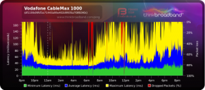

von den werten gehts im grunde kaum besser. Aber wenn was mit dem upstream nicht stimmt muss das vons eiten vodafones gecheckt werden, da man als kunde hier kaum etwas sieht.
oder das segment ist dicht was den upload angeht. aber da es schlagartig erst seit 2 wochen auftritt ist anzunehmen, dass etwas den upstream stört.
Ich hoffe mal, dass hier in Offenburg auch bald der ofdm kanal im upstream kommt. Mittlerweile macht der auch pünktlich zur prime time (ab 20 uhr) nen abflug und es kommen nur noch bissi mehr als 20mbit an.
hab mich auch darin getäucht, dass vodafone den ofdm hier nun stabilisiert bekommen hätte. Er wirft zwar immernoch weniger fehler ab als früher. Aber heute abend macht er wieder ne richtige vollgrätsche.

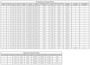

Bei mir war heute Nacht die Leitung unangekündigt für 2 Stunden weg. Danach war auch hier ein OFDMA, der allerdings nicht sauber gebondet ist.
  • Technicolor TC4400 Docsis 3.1 Modem Info Thread Beitrag #9.400
Bei mir heut Nacht auch (musste sogar das Modem neu starten, ansonsten war ich offline) und die Werte sind gar nicht mal sooo schlecht hier.
