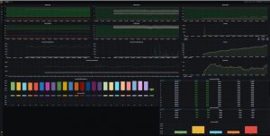

Hast du ein Messgerät dran hängen, oder wie kommst du an den Graph?
  • Technicolor TC4400 Docsis 3.1 Modem Info Thread Beitrag #9.434
Grafana-Prometheus-TC4400_Exporter Monitoring auf zB einem Raspberry Pi.
Schau mal Beitrag #8854 und davor bzw. danach...

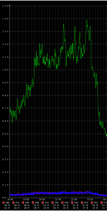

Wohl nur für einige Sekunden, vielleicht auch nur für einen Bruchteil. Die Leitung hat dann entweder kurz extrem hohe Latenz, oder heftigen Packetloss. In meinem Fall schaltet es dann auf die DSL Leitung um, daher merke ich es. Tante Erna wird davon nichts mitbekommen. Bei Downloads bricht natürlich der Speed dann enorm ein.
Hier der Powerlevel der letzten 24 Stunden. Die rote Linie ist der OFDMA.
Dort wo gestern um 23 Uhr die Leitung (genauer nur der Upstream) komplett weg war, muss wohl nicht nur ich Probleme gehabt haben, da die Last im Segment schlagartig einbrach.

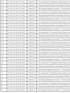

Sagt das Modem Log dazu etwas? Oder isses da ruhig?
  • Technicolor TC4400 Docsis 3.1 Modem Info Thread Beitrag #9.450
Der Log zeigt das, was man erwartet bei einer Upstreamstörung.
